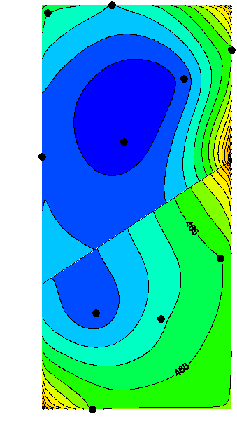

А все-таки прочтите справку внимательно.
В Сёрфере (не очень понятно, почему) метод Криге не позволяет использовать разрывные нарушения (faults), только линии изломов (breaklines).
А если использовать, к примеру, минимальную кривизну, то получится примерно так:

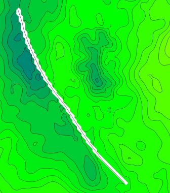

У меня получается вдоль линии разлома отсутствуют значения и изогипсы не доходят до линии. Можно уменьшить шаг грида, но сама по себе территория очень большая. Можно ли каким-нибудь образом заполнить пустоты без уменьшения шага грида?

Единственный известный мне способ честно решить данную задачу в Сёрфере - сделать меньше размер сетки, а сверху прикрыть шов линией разлома, которой присвоить достаточную для этого толщину. Менее честный способ: выключить заливку, оставив только изолинии - шов никуда не денется, но будет не виден. Вообще для подобных задач есть гораздо более удобный специфический софт, тот же хотя бы Isoline GIS, а для Сёрфера это скорее побочные задачи, под которые он не совсем заточен.

Variant писал(а):Единственный известный мне способ честно решить данную задачу в Сёрфере - сделать меньше размер сетки, а сверху прикрыть шов линией разлома, которой присвоить достаточную для этого толщину. Менее честный способ: выключить заливку, оставив только изолинии - шов никуда не денется, но будет не виден. Вообще для подобных задач есть гораздо более удобный специфический софт, тот же хотя бы Isoline GIS, а для Сёрфера это скорее побочные задачи, под которые он не совсем заточен.
За неимением Изолайна, приходится вот в Сёрфере изгаляться...

как вариант, подрезать небольшим буфером разломов только контура, чтобы убрать ступеньки изогипс в местах разломов.
