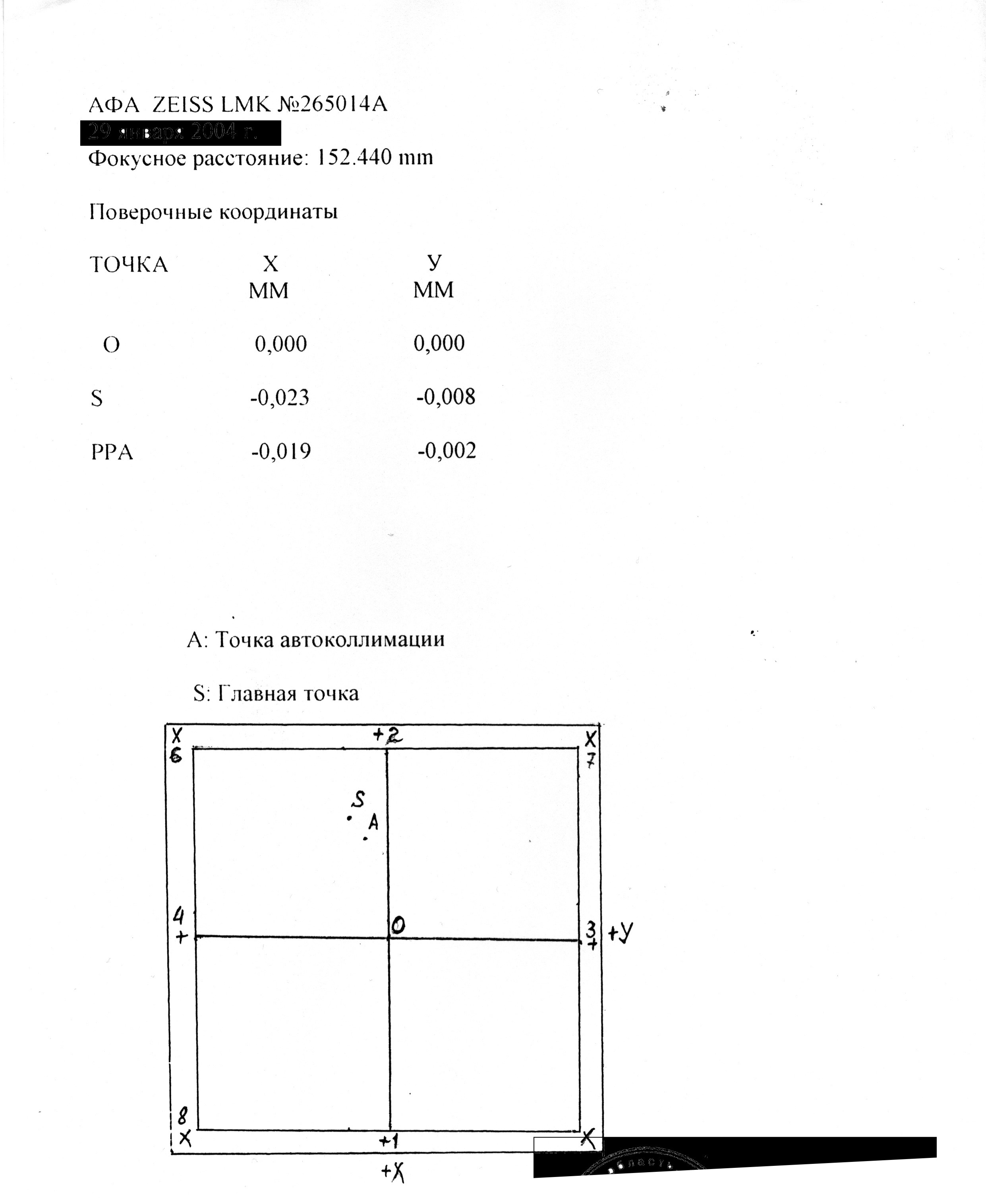

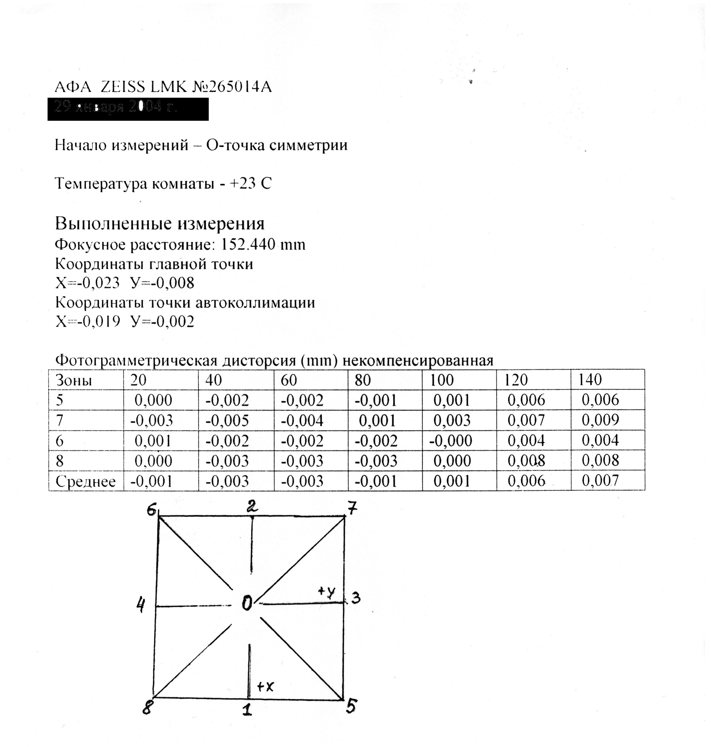

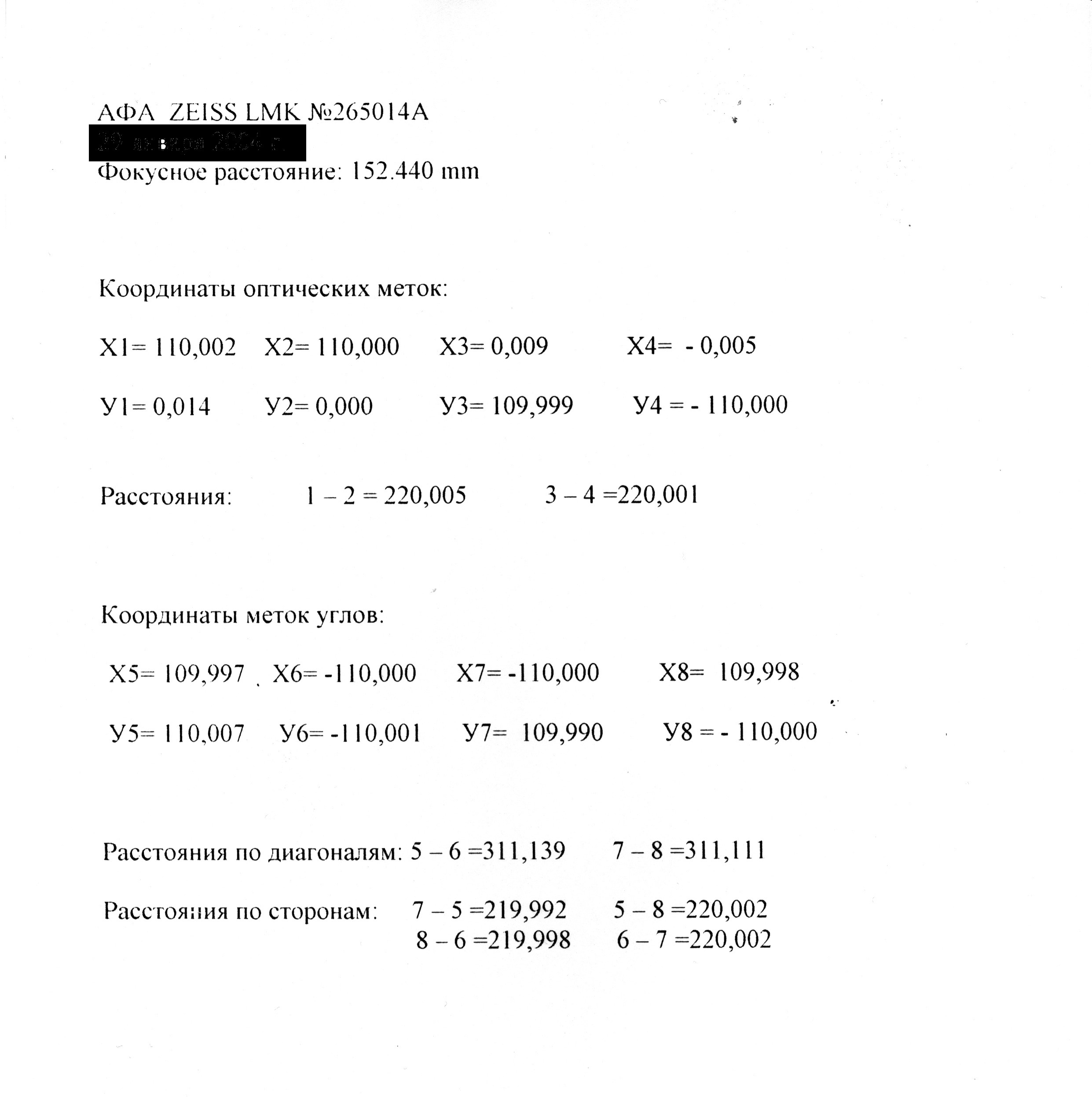

Имеются снимки и данные съёмки, как их соориентировать для стереопары в Erdas 9.1. В ердасе какие-то другие данные а и в, а здесь только х и у?
Прикрепляю данные съёмки

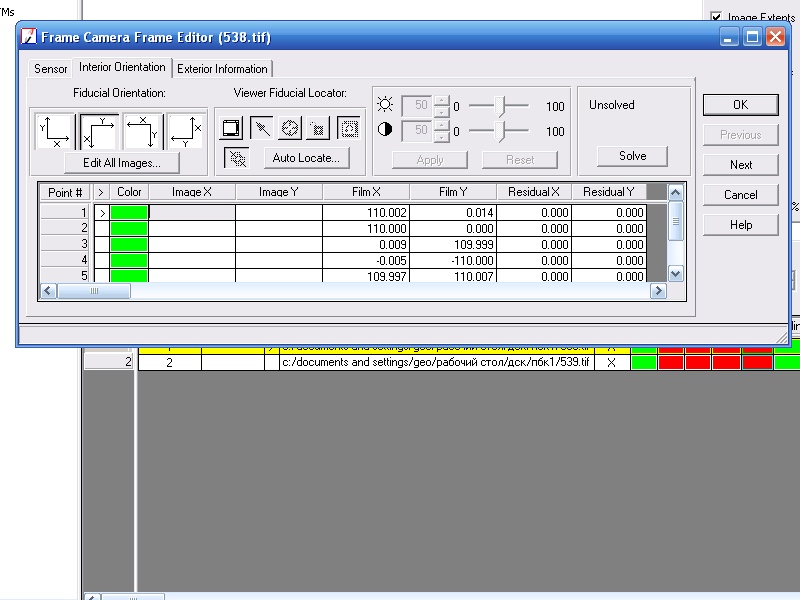

Ввёл координаты точек камеры и снимков. Где взять image x и image y??????????????????

Как где? Нажмите на показ изображения во вьювере (кнопка среди инструментов) и ручками укажите точки нажав "установить точку" После ввода двух точек сработает авто определение местоположения следующей точки (эта функция включена по умолчанию), а после ввода всех 4 точек будет рассчитана невязка определения точек. Если она меньше 0,5 пикселей , то все ОК и можно продолжать дальше, если нет - проверьте местоположения точек.

нажимал во Viwer потом нажал на значёк молотка и там выбрал опцию create poin AOI но почему то ничего не происходит - может что-то я не правильно делаю? а дальше вы говорите координаты точек, извините за глупый вопрос а где их брать (всё что мне дали это три эти листа которые я выложил вверху)?

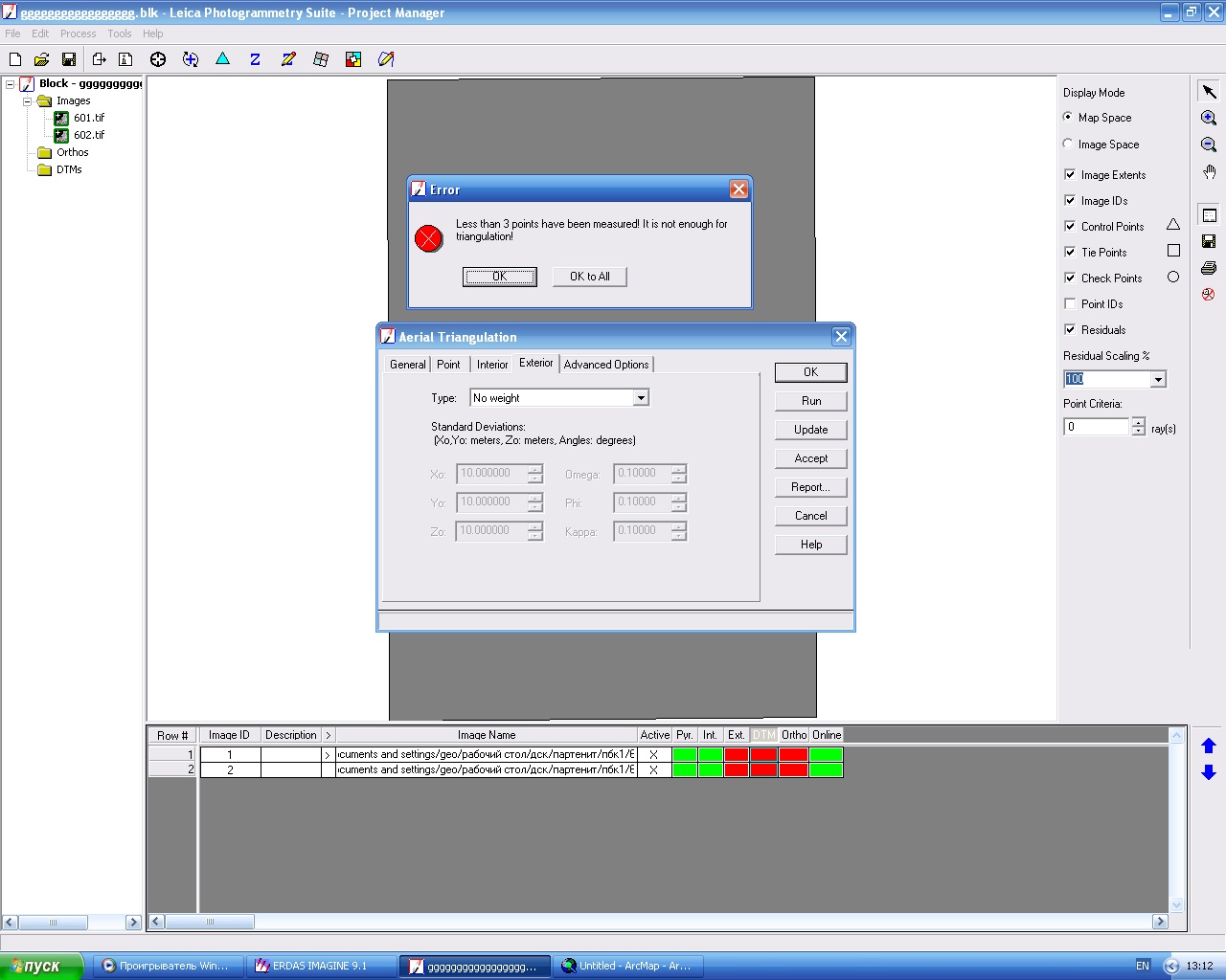

Внутреннее ориентирование (interier) прошло пытаюсь сделать внешнее (exterier) не получается выдаёт сообщение. Подскажите пожалуйста что мне изменить?

Re: Имеются снимки и данные съёмки, как их соориентировать для с
Сообщение bahchieli » 15 июл 2010, 13:39
и у меня токое же сообщение вылазило, но я не помню как я от него избавился
Saimon
Сообщения: 478
Репутация: 14
Сообщение Saimon » 15 июл 2010, 14:31
Там вроде как по-английски ясно написано, что указано менее трех общих точек и он не может произвести триангуляцию.
Добавьте точек и попробуйте снова.
Сообщение Saimon » 15 июл 2010, 16:23
Если я помню точно, то их надо добавлять в в Point Measurment Tool, там же можно указать контрольные точки для проверки качества триангуляции.

Сообщение Avtogen » 16 июл 2010, 14:42
Да пробовал, но получается тёмный экран - может это потому что нет внешнего ориентирования, поэтому он и выдаёт сообщение о точках?
