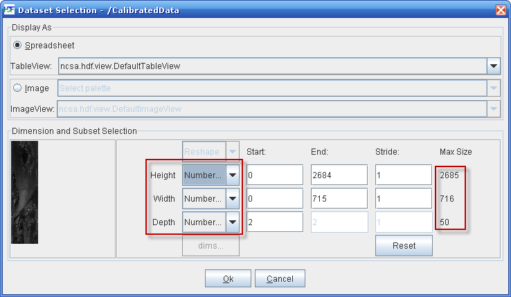

Благодарю за участие. Но я им тоже пыталась. снимок размером 2685*716, таких 50 каналов. Но HDFView показывает мне матрицу 50*716 и таких соответственно 2685. Я не смогла убедить его показывать матрицу 2685*716 :( а выгрузить 2685 раз и потом обработать как надо пока мне кажется безумием...

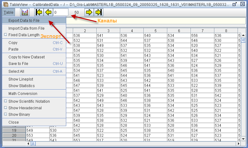

HDFView:

716 x 2685 (Floating Point) [BIL]
ENVI читает без проблем и сразу переводит значения автоматом
:P перевод значений по Scale Factor 10
