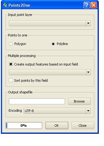

Для арки скорее всего существует скрипт, который можно скачать с официального сайта или модуль какой-нибудь.
Знаю, что под эту задачу есть модуль для QGIS, который называется Points2One.
