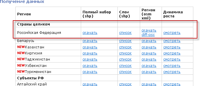

Я ни чего не понял :-) Скачал карту, открыл в qgis. Она же черно белая... А как ее сделать как на сайте http://www.openstreetmap.org/ и еще номера домов прилепить? А может есть платные карты России по качеству, как Google maps???
Denis Rykov
Сообщения: 3376
Репутация: 529
Ваше звание: Author
Re: Спутниковый мониторинг
Сообщение Denis Rykov » 02 июл 2010, 11:04
Romich писал(а):Я ни чего не понял :-) Скачал карту, открыл в qgis. Она же черно белая...
Скачайте архив с вашим регионом, поле в таблице Полный набор (shp) , распакуйте и откройте файл *.qgs.

Я открываю в qgis, все равно черно-белое. А как все регионы склеить в одну карту? Просто мне нужна карта России.

Romich писал(а):Я открываю в qgis, все равно черно-белое.
Что вы открываете в QGIS, какой файл? Покажите скриншот того, что у вас получается.
UPD. Может у вас версия QGIS старая, поставьте последний транк как описано здесь.

Romich, черно-белое потому что старый QGIS. Обновите как указано по ссылке _DR_.

Скачиваю полный набор, открываю файл russia.qgs в последнем qgis.
