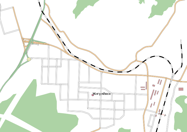

Я имел в виду что на растре нельзя щелкнуть по дому. Если растр не большой, то можно его и вручную векторизовать. Какого типа приложение планируется - для работе в сети или standalone? Гидранты должны отображаться на карте только при выборе дома, то есть вариант создать слой гидрантов и подключить его к карте - не подходит? Кстати, Жигулевск частично присутствует на OSM, и соответственно в наших выгрузках.
- 30.06.png (109.09 КБ) 9401 просмотр
