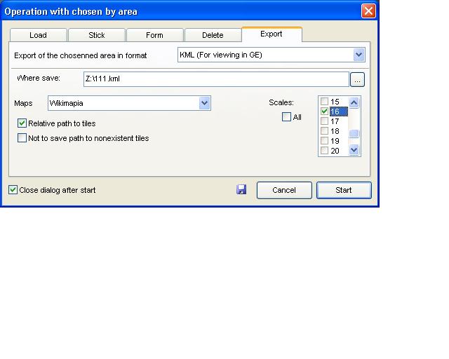

Кто-нибудь может подсказать, как вытащить из викимапии объекты, содержашие определённые теги?
Пока попытался SASPlanet (100330) вытащить вообще все объекты на интересующую область и уже дальше отсеять ненужное (то есть удалить 99,99999999999% скачанных объектов :mrgreen: ) из 70 метрового KML. Но всё упёрлось в то, что QGIS (1.5.0) не хочет открывать KML, сделанные SASPlanet (пишет что-то типа "...is not valid data source"), да и сама планета тоже не кушает их независимо от размера...

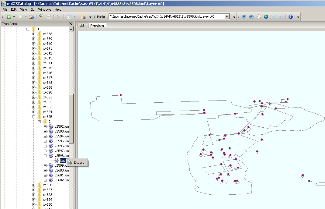

А как вы kml делали? У меня при экспорте в kml содержатся ссылки на другие kml из кэша. Они спокойно открываются и экспортируются в шейп

Экспортировал таким образом. Галочки на сохранении путей погоды не делают: есть они или нет результат один - файл не открывается ничем (wxGIS пишет ошибку огра - нет слоёв в KML).
Создаётся примерно такой KML (странно, что там жпеги в путях):

Это глюк SAS наверное - у вас он на карту в виде jpg ссылается вместо kml. Может версия устаревшая?
<href>Z:\SASplanet\cache\sat\z16\18\x19138\9\y9559.jpg</href>
Обратил внимание, что в выпадающем списке maps (карта) wikimapia дважды встречается. Вам нужен тот пункт где на выходе в пути будут cache\Wiki, а не cache\sat (определяется опытным путем)
SS_Rebelious
Сообщения: 1304
Репутация: 99
Ваше звание: GIS pro-fan
Откуда: Lahti / Газ-ПУТИНбург
Re: Вытащить объекты из Wikimapia
Сообщение SS_Rebelious » 17 июн 2010, 15:03
Bishop писал(а):Обратил внимание, что в выпадающем списке maps (карта) wikimapia дважды встречается.
Да, тоже заметил и оба пробовал. В другом он ссылается на вики, но всё-равно в путях жпеги.
Bishop писал(а):то глюк SAS наверное - у вас он на карту в виде jpg ссылается вместо kml. Может версия устаревшая?
Может и глюк. У меня финская локаль и я заметил, что программа работает не очень (не только в данном случае). Версия должна быть свежая, только вчера выкачал - 100330.
