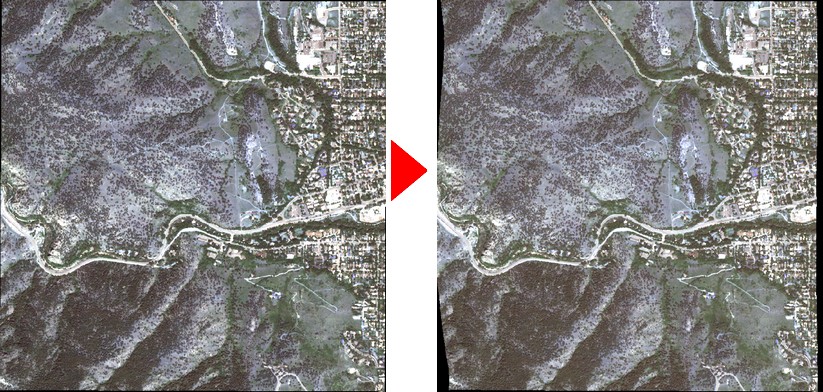

Есть ли у кого-то опыт создания орто-фото при помощи GDAL.
Команда примерно такая
gdalwarp -rpc -to "RPC_DEM=ASTGTM...tif" src_file.tif dest_file.tif
Файлы с RPC взял отсюда: http://www.digitalglobe.com/index.php/7 ... ct+Samples (QuickBird: Ortho Ready Standard Satellite Imagery)
Рельеф ASTER DEM
Прогнал в ArcGIS получилось вот что,
Орто
а в GDAL все смещается и похоже не работает.
То ли параметров не хватает, то ли DEM не того формата или еще чего. Прежде чем лезть в исходники хочу узнать может кто-то уже сталкивался.

Придется отвечать самому себе:
В GDAL напрочь отсутствует код для создания ортоисправленных изображений на основе матрицы высот. Возможно только использование базовой высоты.
Пришлось дописывать :( . В ближайшее время опубликую патч в трак, а также в моей программе (wxGISCatalog) будет присутствовать такая поддержка (viewtopic.php?f=14&t=5331).
