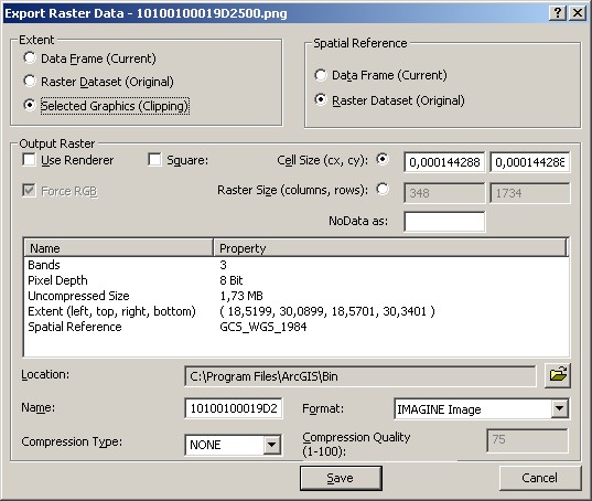

как программе ArcMap резать полигон с расширением rectify (Растр уже пространственном привязке)

Для вырезки из растра произвольного полигона необходимо нарисовать обычной графикой (Drawing) полигон, выбрать в списке слоев растр и нажать данные -> экспорт. В открывшемся диалоге выбрать "по выделенной графике" и указать папку и имя файла для экспорта. Работает только в версии 9.3 и выше
