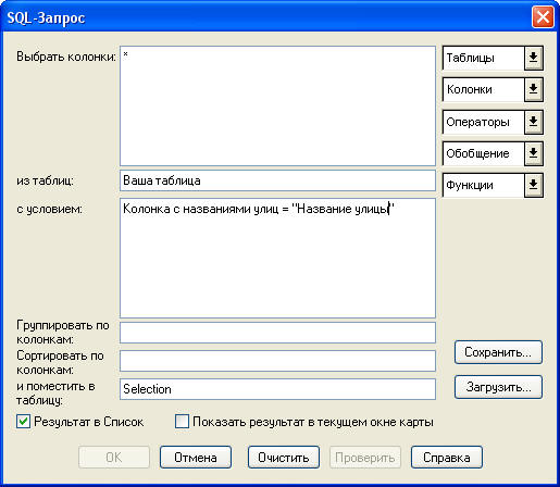

Подскажите пожалуйста!
Есть таблица с информацией по населенному пункту (названи улиц, номера земельных участков и т.д.). Нужно сделать так, чтобы можно было посмотреть земельные участки, которые относятся к определенной улице. Как можно сделать такую выборку?

Re: Составление SQL-запроса
Select * from "Имя Вашей таблицы" where "Имя колонки с названиями улиц" = "Название нужной улицы" into SelectionLele4ka писал(а):Подскажите пожалуйста!
Как раз в SQL:Lele4ka писал(а):Возможно вопрос глупый, но я только осваиваю Mapinfo. Поэтому возникли еще вопросы.
Я так понимаю это в MapBasic делается?
А через SQL запрос это нельзя сделать?
- snap1474.jpg (44.48 КБ) 14909 просмотров

Хм...я так пыталась, но пишет сообщение что переменное поле не заданно.
А название вбивали точно? в кавычках? звездочку вверху не удаляли?Lele4ka писал(а):Хм...я так пыталась, но пишет сообщение что переменное поле не заданно.
Ура!
Я кавычки не поставила! Спасибо огромное за помощь!
