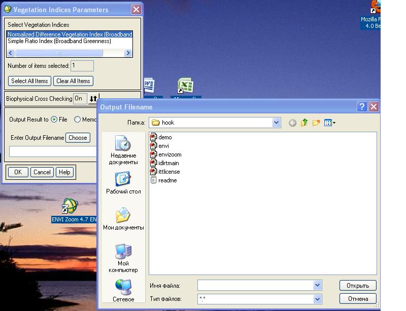

помогите пожалуйста, как сделать индекс NDVI.
Я делаю через spectral - vegetation analisis- vegetation index calculator.....что дальше
Сообщения: 4744
Репутация: 495
Ваше звание: хрюкало
Re: Индексы вегетации в ENVI
Сообщение nadiopt » 14 мар 2011, 16:49
смотрим картинку

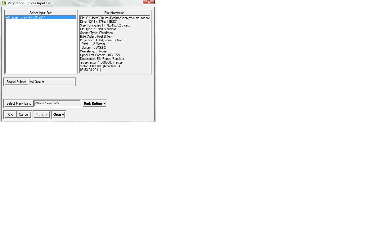

olgagolubeva
Сообщения: 12
Зарегистрирован: 14 мар 2011, 14:04
Сообщение olgagolubeva » 14 мар 2011, 18:52
у меня такая картинка
Сообщения: 4744
Репутация: 495
Сообщение nadiopt » 14 мар 2011, 19:15
ну ды надо сказать OK

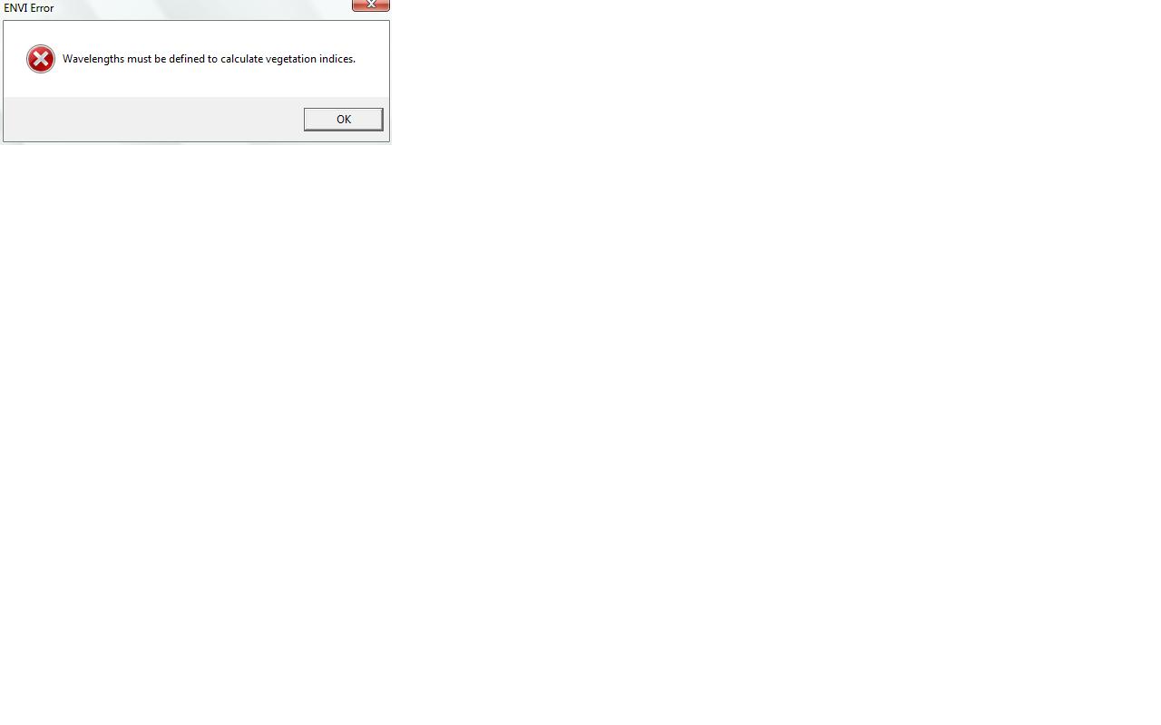

Сообщение olgagolubeva » 14 мар 2011, 20:26
я нажимаю ОК.
НО он выдает мне ошибку(см.картинку)
Сообщения: 4744
Репутация: 495
Сообщение nadiopt » 14 мар 2011, 21:21
ааа ну я в таком случае использую band math хотя говорят что значения каналов можно вручную в hdr прописать

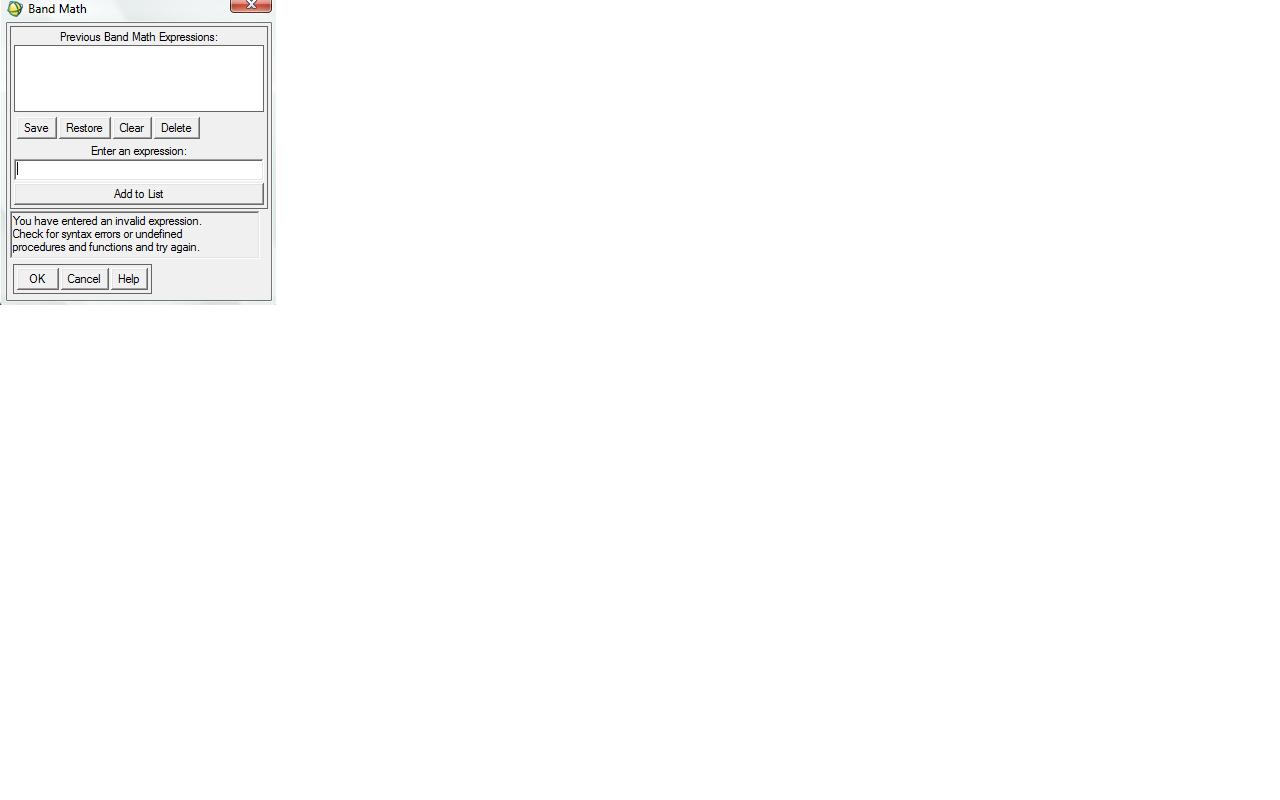

что писать в диалоговом окне
Сообщения: 4744
Репутация: 495
Сообщение nadiopt » 14 мар 2011, 22:05
как в посте про bandmath
viewtopic.php?f=20&t=5620
а потом про бэнды он сам спросит
olgagolubeva
Сообщения: 12
Сообщение olgagolubeva » 14 мар 2011, 22:42
спасибо, вообщем что то получилось)Но картинка местности осталась прежней. Нужно что то дальше делать, чтоб получить картинку о существующей растительности и ее состоянии
