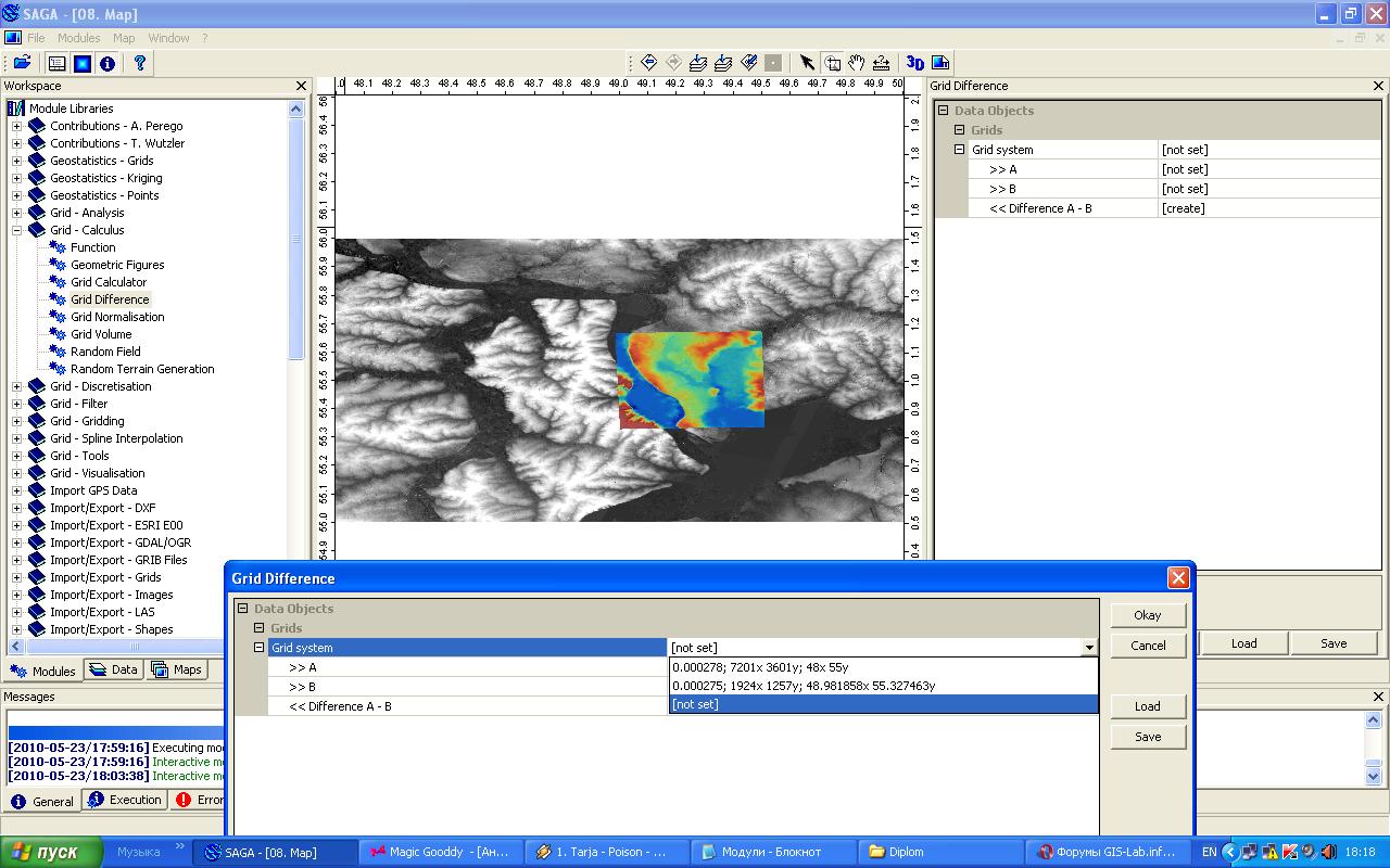

Всем привет!!! разобрался с переводами координат ( Спасибо откликнувшимся)
, типерь необходимо объединить двагрида в один, и затем вычесть третий из объединенных. Модули для этих операций нашел, но непонятна одна штука:
В обоих модулях нужно задавать систему грида (grid system). системы у гридов РАЗНЫЕ. КАК у двух разных гридов может быть одна система??? ( в системе указываются координаты ниж лев угла и прочие параметры ) Выбирая одну из систем, дальше нужно задавать два объединяемых (вычитаемых) грида. Ну и конечно можно выбрать только тот, чью систему задали. Как быть подскажите пожалуйста????

Re: Операции с гридами в SAGA
Судя по скрину, имеется 4 растра с разными Grid System: три в WGS84 (черно-белые -- ASTER GDEM, цветной -- непонятный кусок того же ASTER?), один в СК42 в метрах.
Все операции делаем с растрами, лежащими в одной СК, конечно.
Combine Grids -- как я понимаю, это объединение растров, лежащих в одной системе, по их значениям
Для "склеивания" растров в GRASS я обычно использую модуль r.patch, здесь тоже есть Patching
Там задаются две грид-системы и конечный "пропатченный" растр.
Надо "вырезать" или "вычесть" растры?

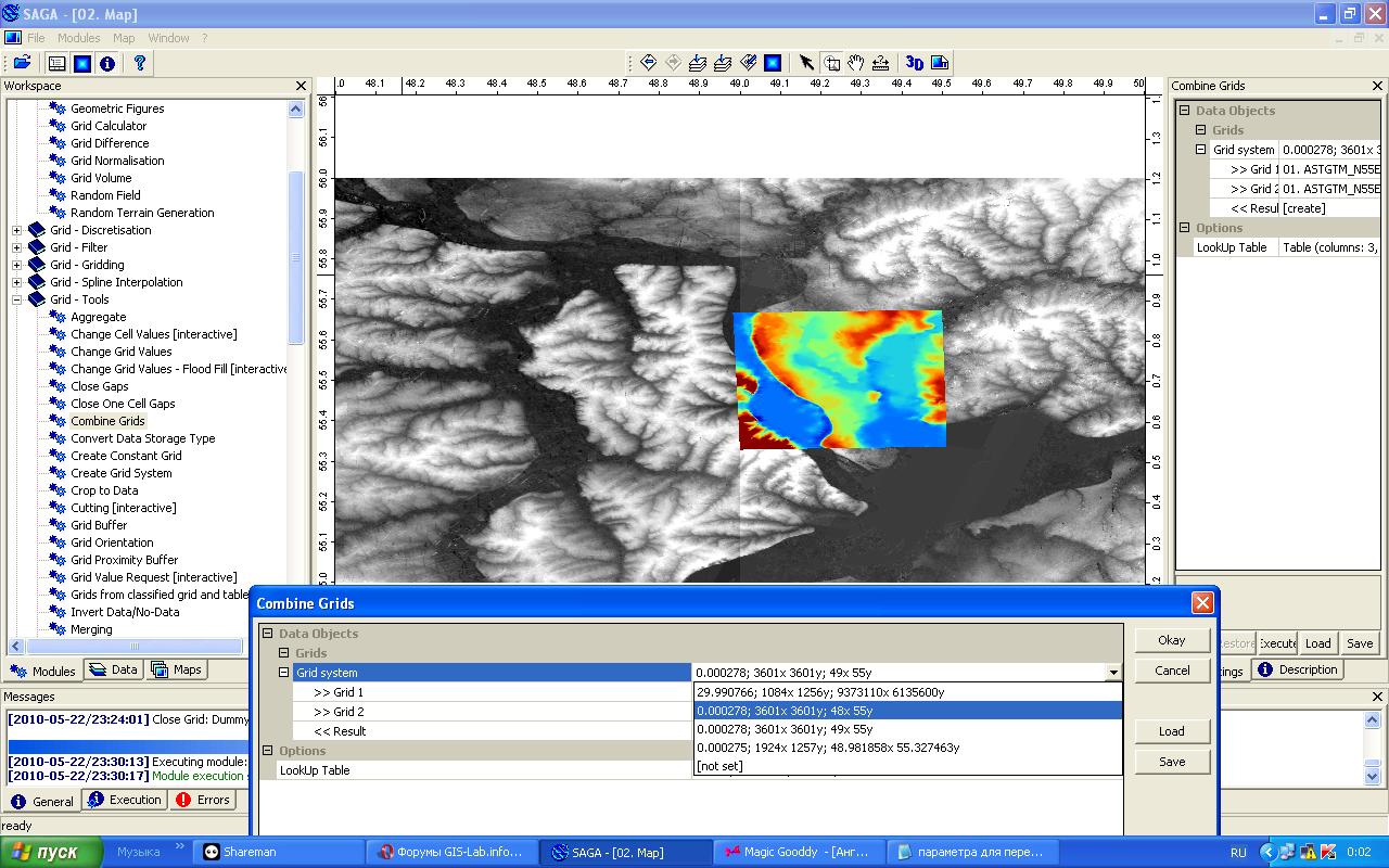

Проблему с объединением решил.
Вопрос такой:
Нужно вычесть из цветного, область черно - белого. оба грида находятся в разных системах. Наверное черно-белый сначало нужно обрезать под размер цветного?
1 Можно ли вычесть гриды находящиеся в разных системах?
2 Как обрезать?
3 Как вычесть? ( в результате должен получиться грид со значениями разностей)
Очень нужно!!!!! Помогите пожалуйста!!!
Вопрос такой:
2 Как обрезать?
- Здесь два грида. Из маленького (цветного) нужно вычесть черно белый.
- Безымянный.JPG (162.72 КБ) 26419 просмотров
Поигрался я тут с SAGA (со своими ЦМР), так и не смог обрезать большой растр по границе маленького и затем посчитать разницу между ними
Завтра еще поищу обходные пути, но, вообще, это странно. То ли они глубоко запрятали функцию, то ли ее в этом виде нет. Тогда прямая дорога в
QGIS+GDAL или GRASS. SAGA оставим для чистого анализа.
