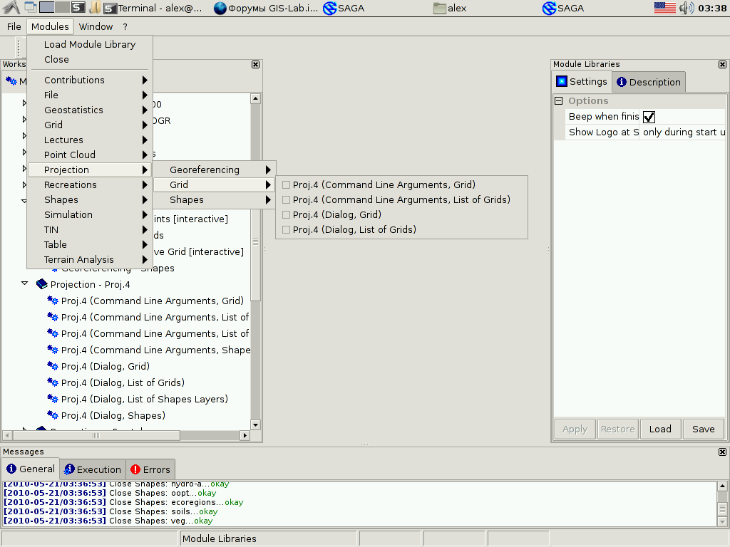

Для перевода растров между СК и проекциями есть следующие модули:
Modules --> Projection --> Grid
Там четыре немного отличающихся модуля, использующих Proj.4 (программа для работы с картографическими проекциями). Можно выбрать два главных параметра: один растр / несколько растров; работа с командной строкой Proj.4 или выбор параметров проекций из диалога. Выбор (командная строка или диалог) зависит от удобства в конкретной ситуации.

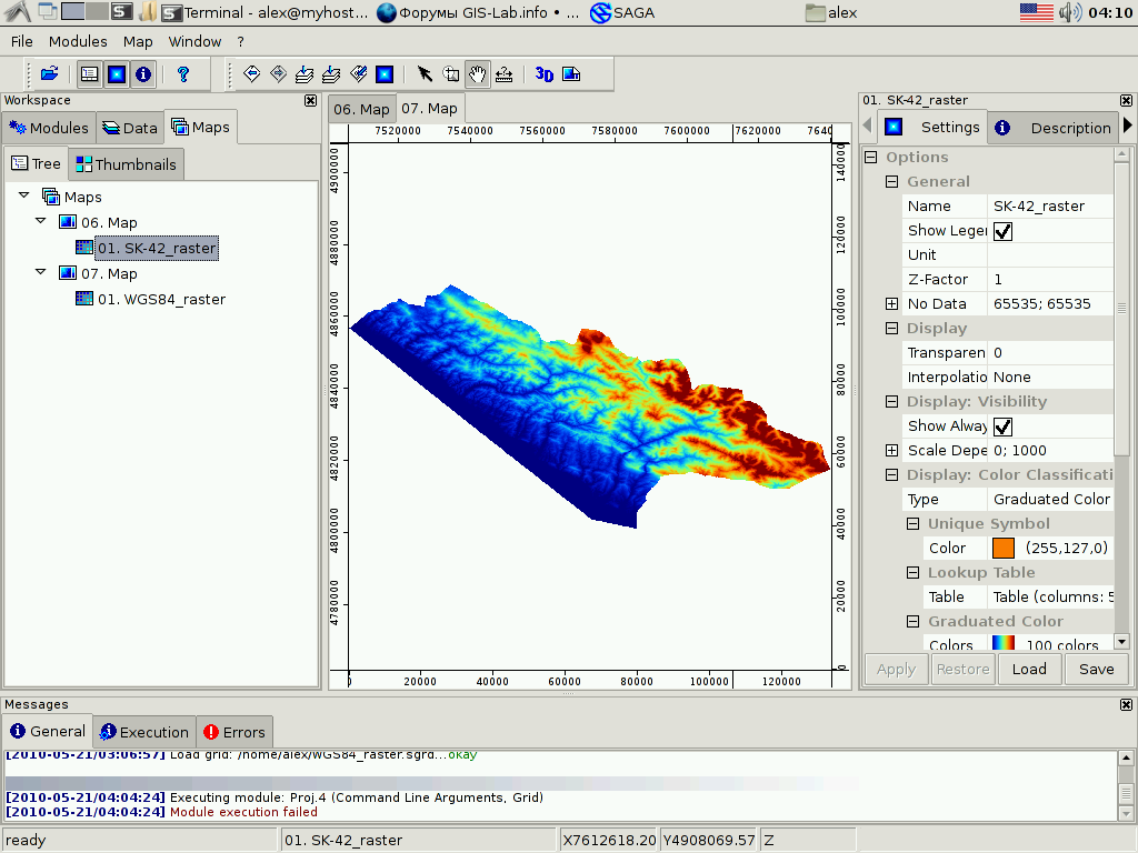

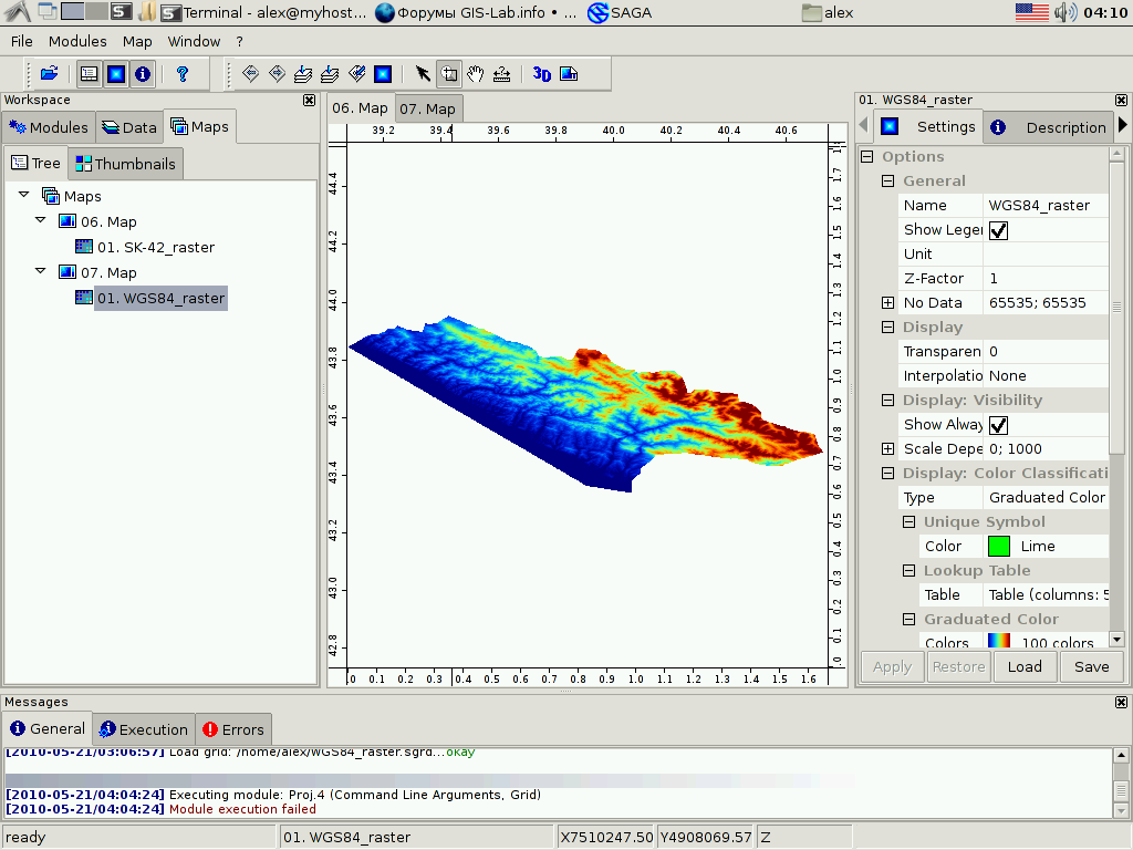

Получается примерно так.
СК-42 WGS84 Lat/Lon)

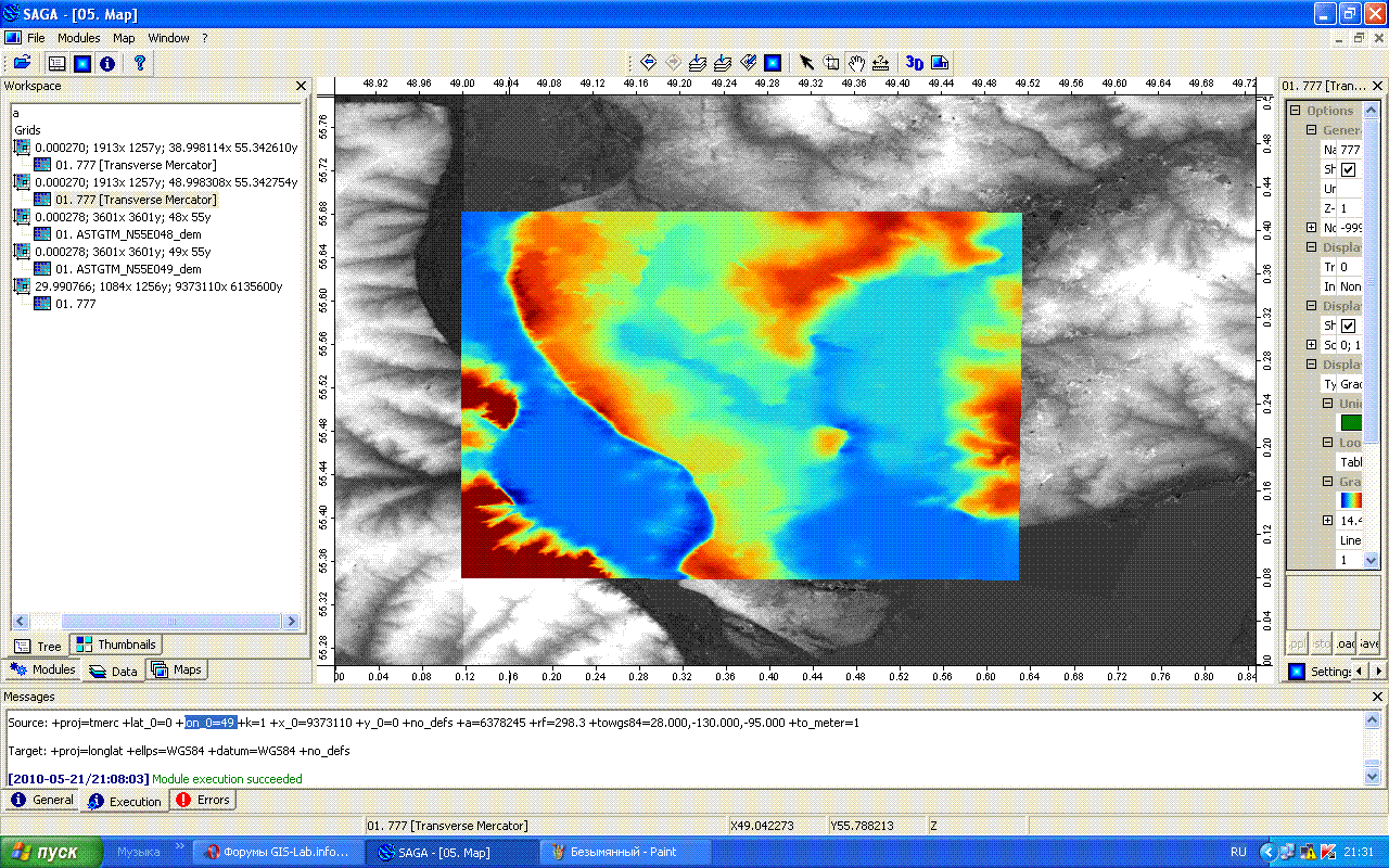

Исправил lon_0=39 на lon_0=49. Вроде сели но со смещением по широте.

Re: Преобразование систем координат в SAGA
Это система координат, записанная по правилам PROJ.4. Если мне не врет память, то это "Пулково 1942, зона 7" (Москва-Сочи). А вам нужно указать проекцию, в которой ваш грид.+proj=tmerc...
Если долгота 49, то вы в зоне 9:
+proj=tmerc +lat_0=0 +lon_0=51 +k=1 +x_0=9500000 +y_0=0 +ellps=krass +units=m +no_defsлангольеры под окном жрали время ом-ном-ном
По широте сдвига не должно быть. Насколько он большой, 100-200 м?
примерно метров 200
Значит преобразование прошло успешно. Проверяйте параметры проекций и правильность привязки.
Ошибка преобразования СК-42 в WGS84 может составлять до 100 м, но если вы использовали параметр towgs84 то расхождения должны быть порядка 1 м.
