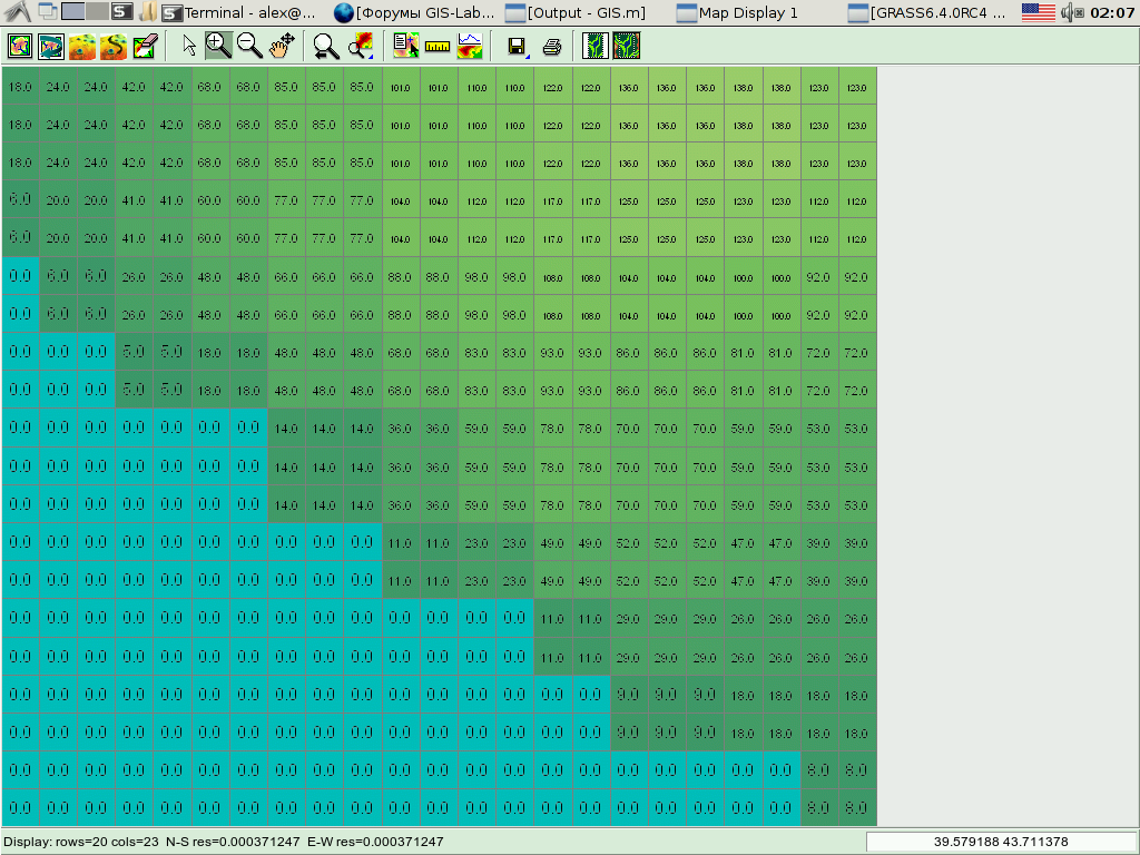

В свободных ГИС, кроме упомянутого GDAL, импорт файлов *hgt есть в GRASS (shell-скрипт r.in.srtm), в Landserf (написан, видимо, на Java), может, еще где?.. Видел скрипты на Питоне для чтения *hgt с использованием numpy.
Пример импортированного растра SRTM в GRASS GIS
