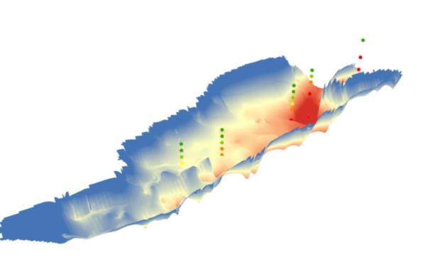

Есть трехмерная модель глубин и набор точек по продольной оси этой модели и по глубине (см. рисунок). Из набора точек требуется сделать растр, но интерполяцию нужно провести по оси глубин и по продольной оси (т.е. получить вертикальную стенку со значениями). Как это можно сделать в ArcGIS 9.3?
P.S. Физический смысл данной работы - определение положения галоклина по величине солености в устьевой области (он меняется в зависимости от глубины и удаленности от замыкающего створа реки - кружки разного цвета на рисунке это иллюстрируют)
