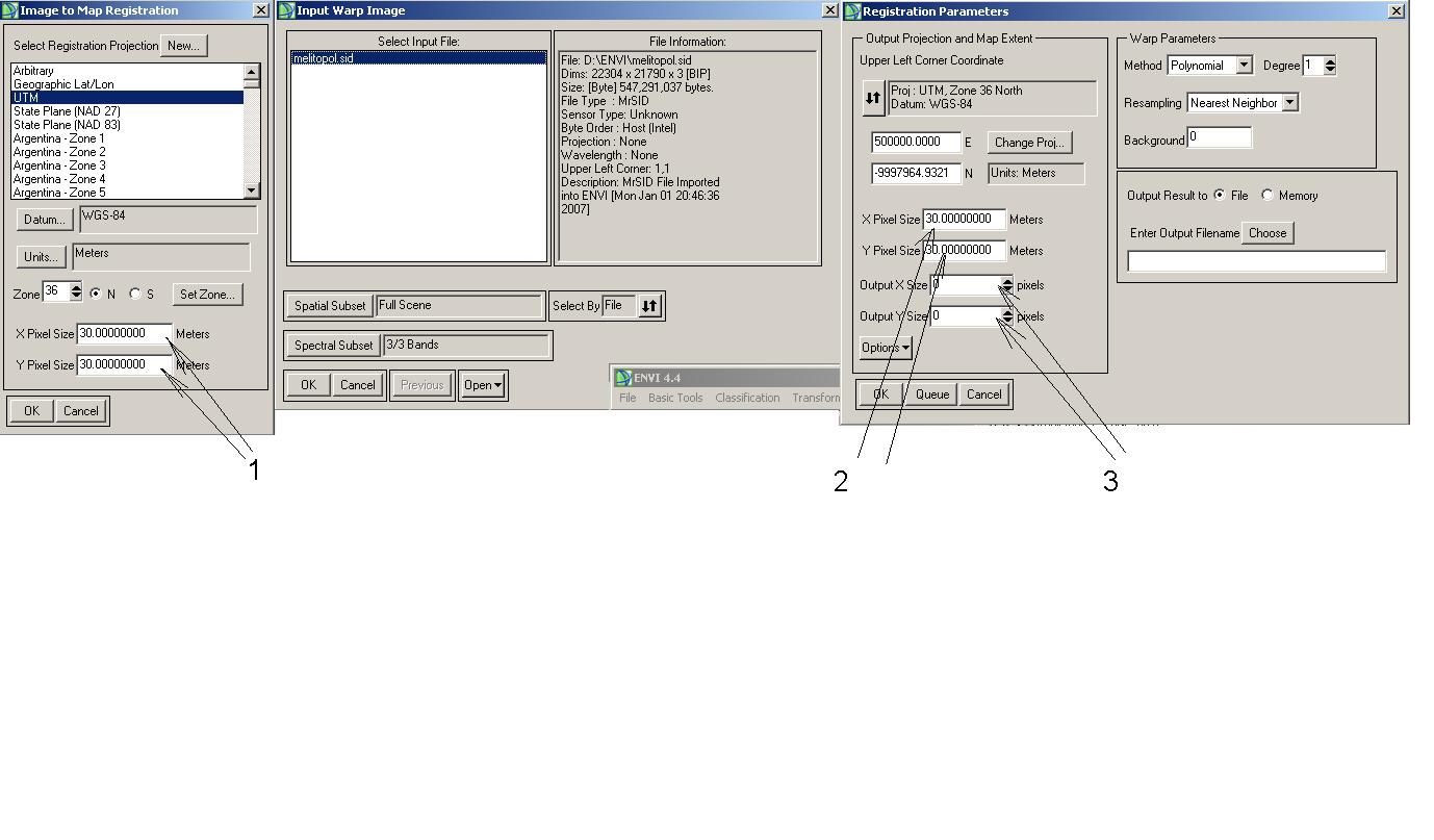

ufoshka
- Сообщения: 39
- Зарегистрирован: 29 апр 2010, 16:55
Re: Привязка снимка к векторной карте в ENVI
спасибо nadiopt . Очень помогло.
но вот появились вопросы с которыми не сталкивался в Erdas - розмером снимка.
вопрос на рисунке:
1)
2)
3)
какие данные тут вписывать и где их взять ?
вопрос на рисунке:
1)
2)
3)
- Безымянный.jpg (115.81 КБ) 8557 просмотров
- nadiopt
- Сообщения: 4744
- Репутация: 495
- Ваше звание: хрюкало
- Откуда: Санкт-Петербург
гм
размер пикселя по-видимому должен быть равен разрешению, если это Ландсат то 30 м правильно
аутпут соотвественно должен быть равен инпуту:) мы ж не паншарпенинг делаем
и еще вопрос на засыпку: если это действительно Ландсат, зачем его по точкам привязывать? скачайте привязанный с Гловиса:)
