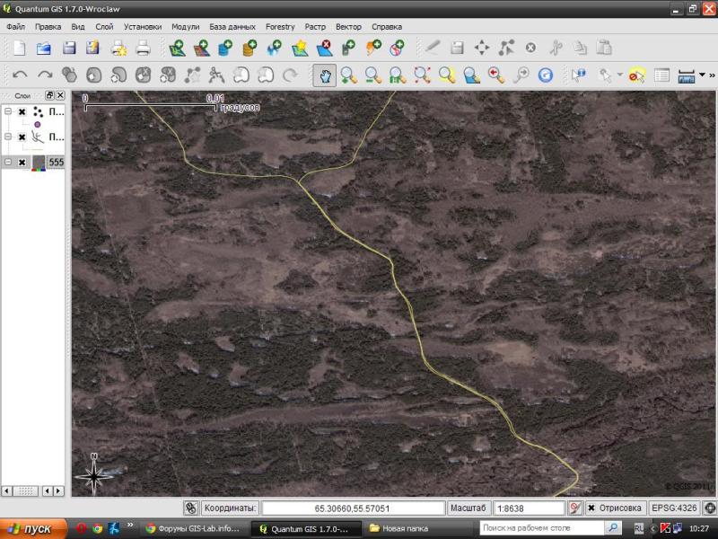

Странно. В версии QGis 1.6 данная проблема проявлялась явно. Решал с помощью изменения системы координат в Свойствах растрового слоя с EPSG:3785 - Popular Visualisation CRS / Mercator на EPSG:900913 - Google Mercator . Считал это багом СасПланеты. Далее, по снимку делалась привязка плана, делалась векторизация с последующим перепроецированием векторных слоёв в нужное (для нас это WGS84).
Но в версии QGis 1.7 всё решается включением в свойствах проекта опции преобразования координат "на лету".
В скриншоте (555.JPG) растровый слой с СасПланеты, векторные - трек GPS. Всё легло друг на друга с точностью в 4 метра.
Был приятно удивлён перепроецированным растром. Жить стало легче, жить стало веселее.
