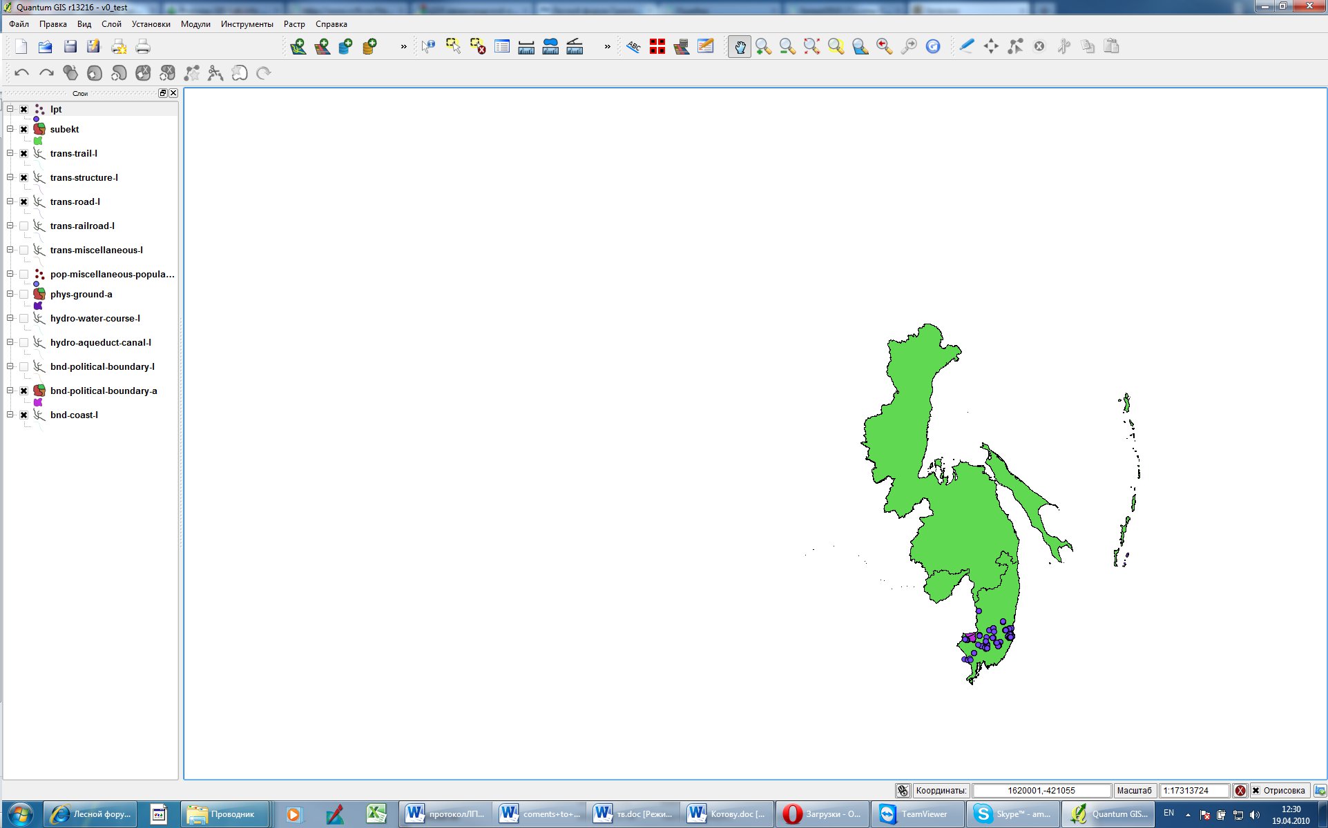

Да на v0 не воспроизводится. Но если добавить наш слой с субъектами
subekt.zip
(4.98 МБ) 494 скачивания
. Получаются такие клюки: вместо россии один кусочек, каждый раз разный.

Сообщение manisha » 19 апр 2010, 18:50
А он по 180 не разрезан? По-моему, проблема в этом.

А можно подробнее? В меркаторе кстати с этим же слоем никаких проблем. Есть какая то ошибка с пересечением 180 именно в конической проекции?
