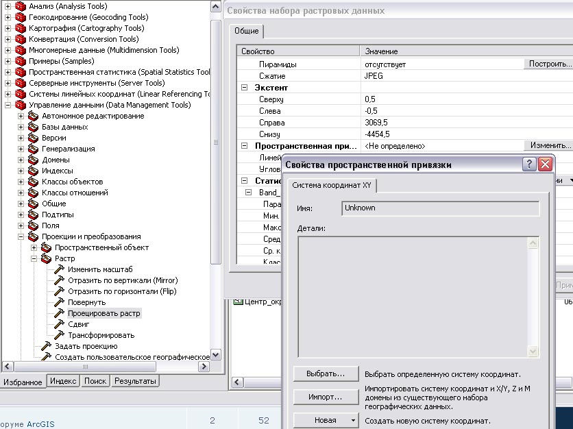

Сообщения: 4744
Репутация: 495
Ваше звание: хрюкало
Re: Сохранение UTM зоны
Сообщение nadiopt » 06 апр 2010, 12:22
см картинку
Сообщение BERKOF » 07 апр 2010, 15:53
Большое спасибо :) попробую теперь с этим инструментом посидеть :)
