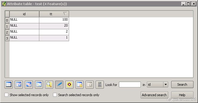

В таблицах с числовыми значениями, при их сортировке, числа от 2 до 9 оказываются больше 10, 100, от 3 до 9 - больше 20, 200 и т.д., то есть количество знаков не учитывается. Такое поведение наблюдается и в таблице атрибутов, и в модуле привязки растров, например при сортировке значений невязок

У меня отсортировалось нормально, вы уверены что у вас числовой тип поля? То что вы описываете звучит как лексикографическая сортировка по цифрам если они представлены строками.

да, так и есть, в таблице атрибутов - это я сам недоглядел. Но в привязке растра-то значения по любому числовые

это подтверждаю, r13216
