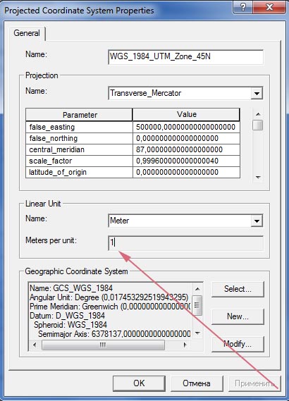

в порядке бреда: в АркГис при задании системы координат можно задать единицу измерения, при этом необязательно 1, можно и 2, и 0.5. при этом соответственно длины линий изменятся. в кугис так не получится?
см. картинку
см. картинку
- метры.jpg (79.51 КБ) 15616 просмотров

Насколько знаю, в кугис так не получитсяnadiopt писал(а):в порядке бреда: в АркГис при задании системы координат можно задать единицу измерения, при этом необязательно 1, можно и 2, и 0.5. при этом соответственно длины линий изменятся. в кугис так не получится?
