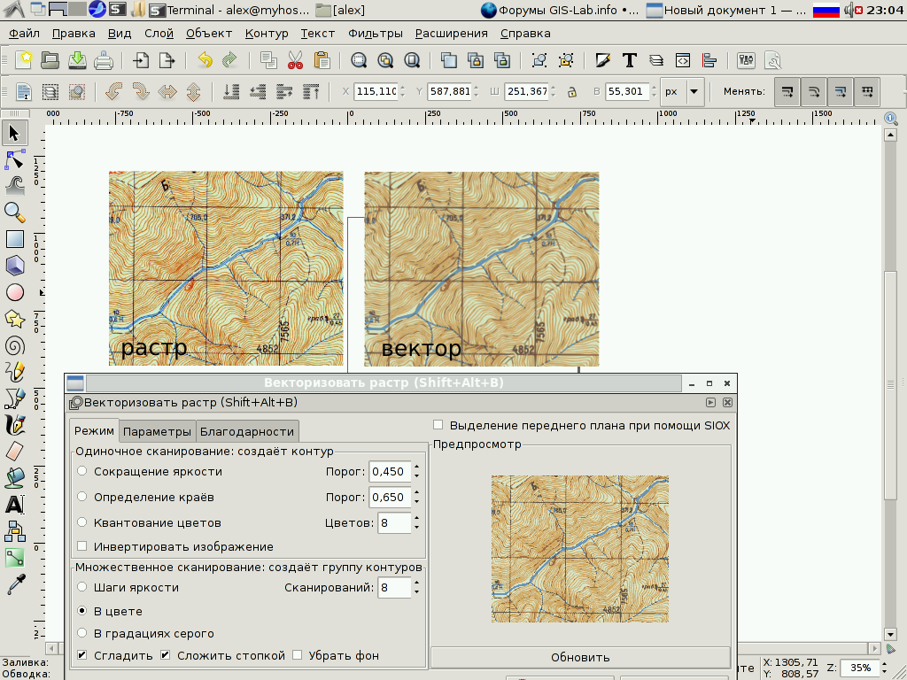

Сообщение Александр Мурый » 31 мар 2010, 20:08
Похоже, у вас задача, связанная с обработкой графики и растрами/векторами? А уже потом с ГИС.
Тогда, может, вам попробовать открытый векторный редактор Inkscape? Там есть встроенная функция векторизации растров с кучей параметров.
http://downloads.sourceforge.net/inksca ... 0.47-3.exe
А потом можно привязывать уже вектора(?)
Скриншот с примером в Inkscape (топокарта).
