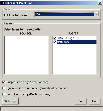

Я уверен в том, что есть несколько способов решения этой задачи. Я использую свободно распространяемый модуль, который называется Hawth's tools (работает под ArcGIS 9.x)
http://www.spatialecology.com/htools/download.php
Запускаем Hawth's tools - Analysis Toolbox - Intersect Point Tool.
Указываем растры, из которых хотим вытянуть значения в точки (рисунок)
На выходе к атрибутивной таблице точечного шейпа добавляются новые столбцы.
