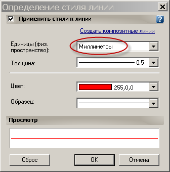

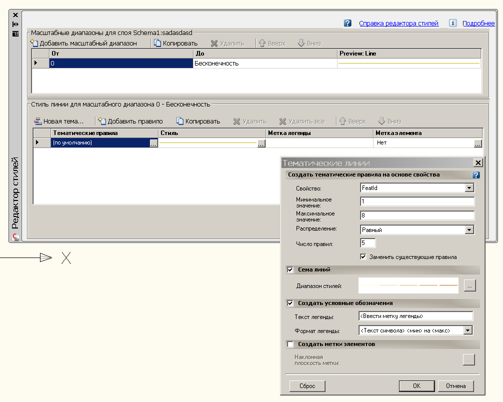

так ведь это уже не полилинии, это MAPBULKFEATURE. Там нет возможности задать Lineweight в окне свойств слоя и даже окна такого нет. Вид этих объектов зависит только от стиля отображения.
Настраивается здесь:
