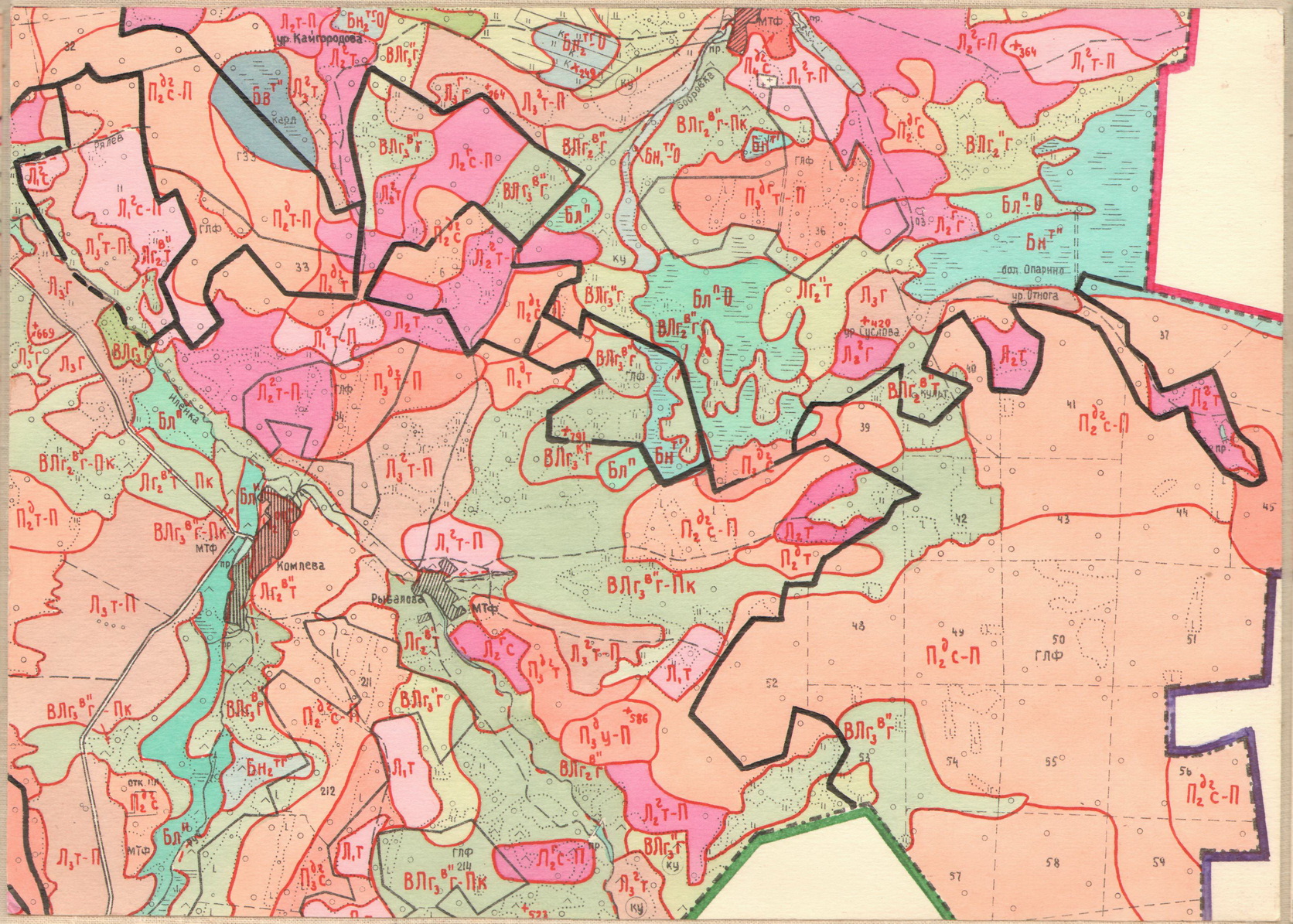

Re: Растр и космоснимок
Sim.
Извини, но мало что могу переслать.
Объем космоснимка 90 Мб, а карта разрезана на 24 листа и общий ее объем 30 с лишним Мб.
Для примера прикрепил одну урезанную страницу.

дороги какие-то есть, попробуйте привязываться к ним.

Но, я не знаю алгоритма.
Допустим, я открыл космоснимок, открыл созданную цифровую карту, открырыл растр.
Но растр и космоснимок открываются в значительном отдалении друг от друга.
Как их подвести друг к другу? Как наложить?
self-improving
- Сообщения: 144
- Зарегистрирован: 18 дек 2009, 15:36
- Репутация: 4
- Откуда: Златоглавая
Основные этапы алгоритма описаны в статье, на которую вам дал ссылку sim.
Что сделать, чтобы подвести карту к снимку. На панели Пространственной привязки в раскрывающемся списке есть Fit to display (Подогнать изображение или что-то в этом роде) - указанный растр (карта) автоматом перемещается в активный экстент. Кроме того, на той же панели есть инструменты для перемещения, масштабирования, поворота растра.
Есть соответствующий раздел справки (если у вас есть русификация, просто найдите тот же раздел в своем Desktop Help).

Господа!
Что бы я без вас делал?
Так бы и помер неучем.
Огромное спасибо.
