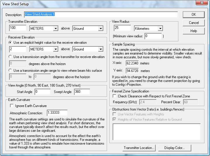

Попробуйте GlobalMapper, может быть подойдет.
Там есть расчет зоны "видимости" с учетом высот обеих точек. Veiw Shed Tool
Я строила эти зоны по поверхности SRTM (другие варианты не пробовала), меня результат вполне устроил.
