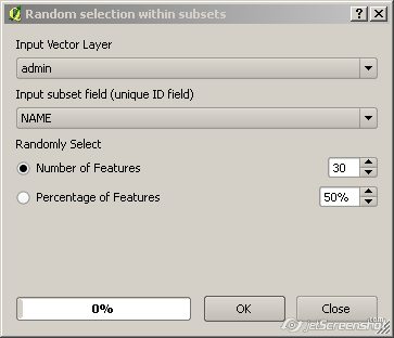

В Random selection в Number of Features нельзя задать больше объектов чем есть в выбранном слое. Что верно.
В Random selection within subsets, однако, можно задать любую цифру.
Это скорее недоработка.

Глянь,
Видишь 30? А в слое то всего 4 объекта (геосэмпл).
