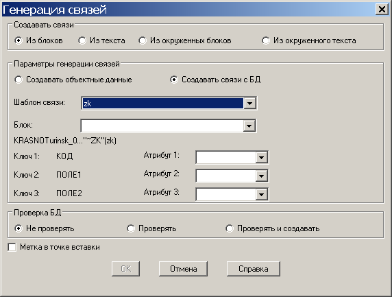

Нет я не это имела в виду. Таблицы можно связывать без создания нового поля. Надо просто назначить комбинацию полей, совокупность значений которых будет уникальна для вашей базы.Создаете новое поле и в нем вычисляете "составной ключ".
me1623, я не работала в ArcMap (только в AutoCAD Map и Civil), поэтому извините, что попытаюсь показать на том, что есть под рукой (названия полей условные).
Добавлю: в данном случае БЛОК это центроид площадного объекта, к которому привязана таблица с атрибутивной информацией. Соответственно Атрибут 1, Атрибут 2, Атрибут 3 - названия полей этой таблицы (выбираются из выпадающего списка). Ключ 1, Ключ 2, Ключ 3 - названия полей связываемой таблицы (назначаются в шаблоне связи). При совпадении значений ([Ключ 1 = Атрибут 1] и [Ключ 2 = Атрибут 2] и [Ключ 3 = Атрибут 3]) образуется связь между таблицами. При этом значение любого из этих полей может повторяться, уникальной должна быть только их комбинация.
Например:
Ключ 1 = Атрибут 1 = Название населенного пункта
Ключ 2 = Атрибут 2 = Название улицы
Ключ 3 = Атрибут 3 = Номер строения
На картинке ниже показано автокадовское окно генерации связей, но наверно в ArcMap тоже есть что-то близкое по смыслу.
Еще раз извините, что пример не из ArcMap
- 05.013.png (9.2 КБ) 16404 просмотра

Спасибо за помощь, но в ArcMap такого нет, по крайне мере я не знаю. Да там есть создание связи и соединения, но только по одному полю, в этом и состоит проблема. Но все равно большое спасибо!!!!Olga_@@@ писал(а):Нет я не это имела в виду. Таблицы можно связывать без создания нового поля. Надо просто назначить комбинацию полей, совокупность значений которых будет уникальна для вашей базы.Создаете новое поле и в нем вычисляете "составной ключ".
Например:
