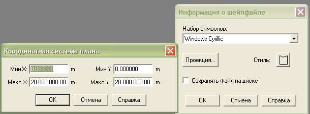

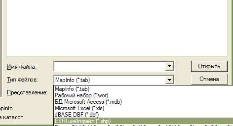

судя по координатам в шейп-файле, это какая-то обрезка от государственной СК
и скорее всего, в связи с небольшими площадями, план-схема. Поэтому я, открывая в MapInfo шейп-файл, указала проекцию план-схема, с пределами карты от 0 до 20 000 000 по X и по Y.

спасибо большое! все получилось
