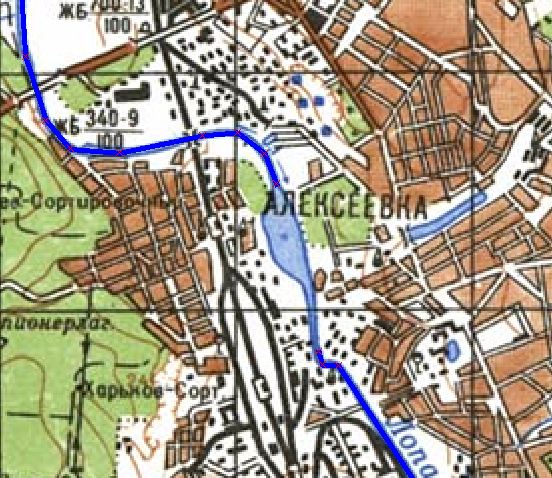

Данная функция наконец-то объединяет две и более линии (в слое). Ура!
Но только логически! В один логический объект.
А рисуется как две и более.
Вот я две линии объединил, а конечные их точки так и не объединились отрезком, т.е. осталась пустота,
хотя выделяются как один объект.
- две синие линии - одна река, а между ними пустота...
- Об_две_линии.JPG (102.13 КБ) 14031 просмотр

Для физического объединения двух линий служит инструмент Join lines, находится в репозитории гислаба.

Название кнопки "Merge...". что в переводе - "объединить", а линии эта кнопка только "группирует".
При объединении линий нужно создавать единый список координат точек, а не группу линий, тогда и пробела не будет.
Это недочет разработчиков, по-моему!
- Mavka
- Сообщения: 2060
- Репутация: 9
Re: Функция "Объединение выделенных объектов": линии
В ГИС есть такое понятие как мультилиния, мультиполигон (в WKT: MULTILINESTRING, MULTIPOLYGON). Это именно отдельные линии (полигоны), которые существуют как цельный объект.
- Максим Дубинин
- MindingMyOwnBusiness
- Сообщения: 9129
- Ваше звание: NextGIS
Это не недочет разбработчиков, это функция создающая комплексный объект геометрии, мультилинию, она может содержать пустоты. Физическое объединение требует алгоритма изменения информации (добавления сегментов, добавления/удаления узлов), текущий инструмент этим не занимается, что вполне резонно.Neo писал(а):Это недочет разработчиков, по-моему!
Попробуйте сделать тоже самое в Arcgis или Arcview, получите точно такое же поведение.
Для физического объединения (с некоторым изменением геометрии) попробуйте моё расширение Joinlines.
Читайте также http://gis-lab.info/blog/2010-02/python-console-qgis/

Функция Merge выполняет очень нужную и правильную работу. Я уже писал, что для получаемого результата даже созданы специальные типы геометрии. Они действительно нужны именно такими - отдельными но объединенными в группу. Не нужно ее переделывать. Для вашей задачи есть другой инструмент - Join lines.
