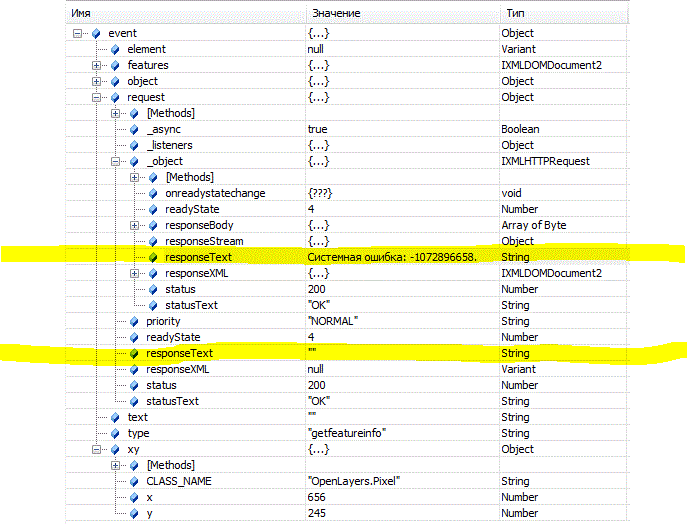

По дебаггеру IE-8 видно, что ответ приходит, но пустой (responseText = "").
Хотя, вот сейчас подробнее посмотрел, все-таки присутствует некая ошибка (см. картинку). В Firefox оба этих responseText имеют одинаковые значения.
Ошибка в дебаггере IE8 WMSGetFeatureInfo
Ошибка IE.GIF (32.11 КБ) 5911 просмотров

Все, разобрался! :)
Особенность IE и AJAX.
Сделал так и все заработало:
# wms_encoding cp1251
wms_encoding utf-8
ajax у IE работает только в юникоде, а у меня данные в cp1251.
Осталось у данных как-то кодировку изменить.
