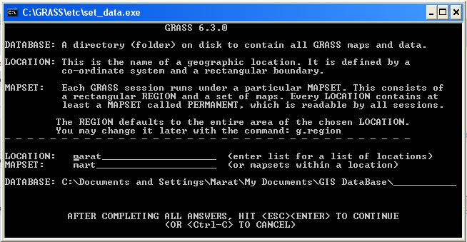

я пользуюсь grass 6.3.0, хочу создать область с помощью projection values
программа выводит меня в командную строку где я ввожу название области, название mapset, путь к папке с gisdata оставляю без изменений
в ответ получаю, что данной области не существует
помогите пожалуйста разобраться в чем проблема и что я делаю не так???

kodos писал(а):я пользуюсь grass 6.3.0, хочу создать область с помощью projection values
Если я верно понял описанную ситуацию, то вы все делали правильно, только не довели работу до конца.
Понятно, что когда вы создаете новую область, GRASS сообщит вам о том, что такая область не существует. Но кроме этого сообщения GRASS показывает вопрос "хотите ли вы создать эту область? y/n" отвечаете 'y', и начинаете вводить параметры (проекцию, охват и т.д.).

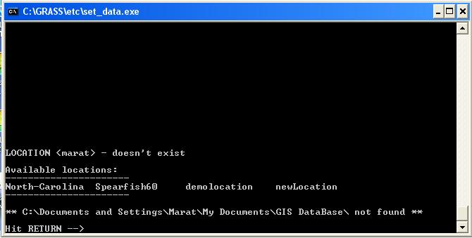

к сожелению я не могу найти предложение о создании новой области, может я не там ищу, а пособие я читал,там такой проблемы нет
сначала я задаю имя для области
а вот, что он мне выдает в ответ

Я нашел в чем причина, ему не нравится Database которая была создана во время инсталяции, каким-то подозрительным образом он ее не видит и не хочет создавать новую с таким же именем, выход прост, надо включить фантазию и создать свою базу и прописать к ней путь во время создания области. Спасибо всем за помощь!!!

Глядя на рисунки, могу уточнить, в чем была проблема - вы поместили "DATABASE" в каталог, содержащий пробелы. Этого (и еще русских букв в названии каталога и пути к нему) нужно избегать.
