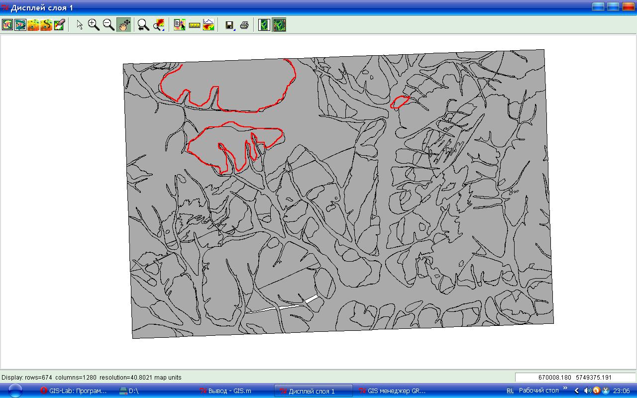

Вот у я загрузил один векторный фаил на нем изображенаданная информация см фотку Допустим мне зоны обозначенные красным цветом нужно залить красным пускай это будут интрузии Если больше данных нет Как быть ? Если надо создать какие то атрибуты как это делается или их нужно потребовать кроме shp фаило у меня еще есть dbf и shx( с таким же названием пример altra1.shp,altra1.shx, altra.dbf ) но я их не знаю как открыть возможно это то что нужно??

Радзион Василий писал(а):Вот у я загрузил один векторный фаил ... Допустим мне зоны обозначенные красным цветом нужно залить ... Если больше данных нет Как быть ? Если надо создать какие то атрибуты как это делается или их нужно потребовать кроме shp фаило у меня еще есть dbf и shx( с таким же названием пример altra1.shp,altra1.shx, altra.dbf ) но я их не знаю как открыть возможно это то что нужно??
Конечно, это именно то, что нужно. Все атрибуты, связанные с векторными объектами хранятся в dbf файле. Когда вы импортировали ваш векторный файл в ГРАСС, то вместе с контурами импортировалось их описание из dbf-файла.

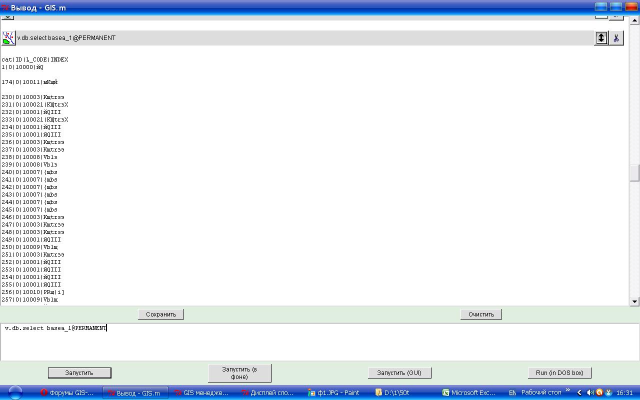

Вы можете посмотреть атрибутивную информацию, связаную с объкетами. Способов много, наиболее универсальный - написать команду в окне "Вывод":
v.db.select ИМЯ_ИНТЕРЕСУЮЩЕГО_СЛОЯ
и нажать кнопку "Запустить". В результате в окошке будет показана таблица с данными.
Далее нужно посмотреть, есть ли в этой таблице интересующая вас информация. Если есть - то действовать, как я описывал ранее, если нет - нужно предварительно ее туда занести.

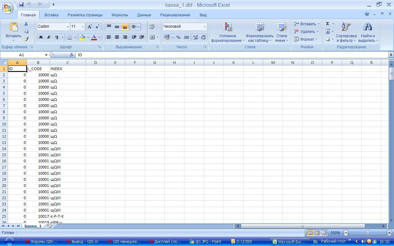

Дмитрий я сделал все как вы сказали и получил см фото!!!! В файле dbf возраста указаны с русскими буквами как я понимаю Grass нужно указывать все латинскими буквами а то получается такой бардак или это не важно!!!!А что нужно указать в числовом поле название фаила или колонку и тогда как её указать!!!!

Вот dbf фаил этого вектора

Радзион Василий писал(а):Дмитрий я сделал все как вы сказали ... В файле dbf возраста указаны с русскими буквами как я понимаю Grass нужно указывать все латинскими буквами а то получается такой бардак или это не важно!!!!А что нужно указать в числовом поле название фаила или колонку и тогда как её указать!!!!
В принципе, можно работать и так, да только ведь это самому неудобно, когда не можешь прочитать, что там написано. Проблема возникла потому, что ваша кодировка в ГРАСС не совпадает с кодировкой dbf-файла. Кодировку в ГРАСС можно изменить (сам я правда этого не делал), копайте в сторону команды g.gisenv, поиграйте с параметром GRASS_DB_ENCODING.
Числовое поле - название колонки, в которой хранится возраст. Но если я правильно разобрал рисунок, эта колонка не числовая (кстати, а как вы возраст указываете, не словами же "три года"?!), то нужно сначала добавить к таблице поле числового типа и прописать туда возраст.
Для добавления новой колонки используйте команду v.db.addcol.
