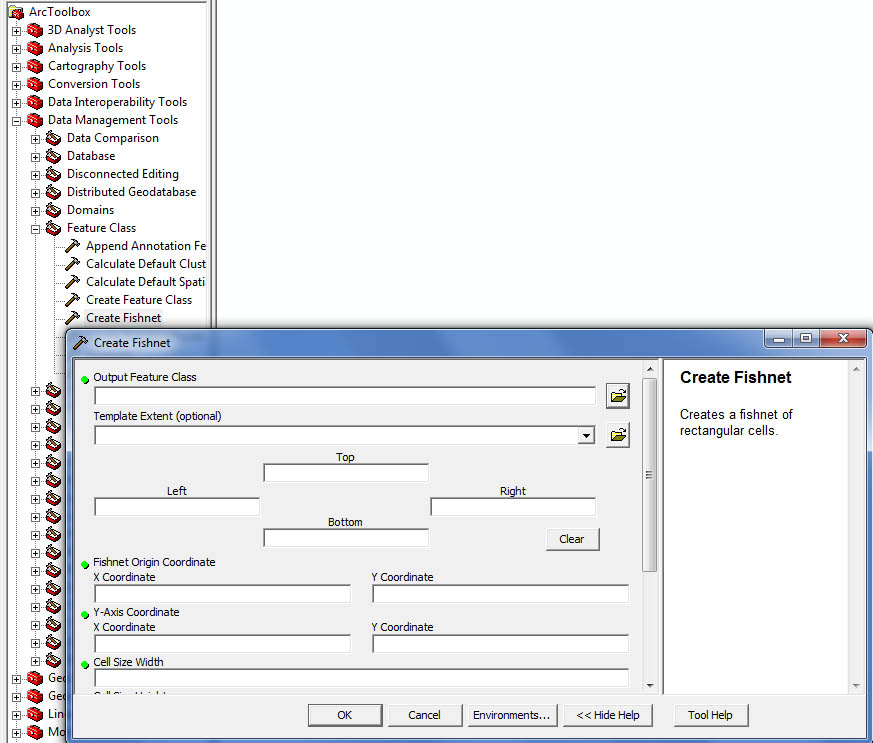

Сообщение nadiopt » 30 мар 2010, 15:54
см. картинку. это по созданию сетки "с нуля"

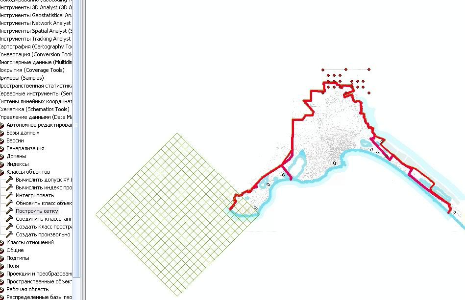

я пробовал, но этим способом получается сетка, повернутая на 45 градусов и вообще в стороне от моих данных )))
- экстент не заполняю
- начальные коорд X =20000 Y =20000
- координата оси Х = 0 Y=0
- шаг сетки 500
- строк и столбцов по 20

Сообщение nadiopt » 30 мар 2010, 16:36
может данные в какой-нибудь корявой СК?

Сообщение splinters » 30 мар 2010, 16:41
splinters писал(а):я пробовал, но этим способом получается сетка, повернутая на 45 градусов и вообще в стороне от моих данных )))
- шаг сетки 500
nadiopt писал(а):может данные в какой-нибудь корявой СК?
местная система координат, производная от СК63
без поворота - только огромный сдвиг (координаты планшетов 20-25 тысяч метров)
