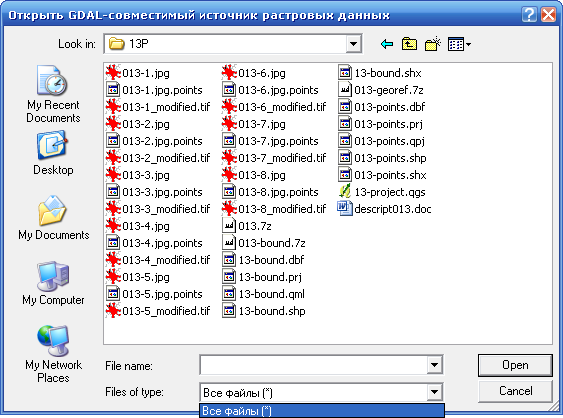

Пропала поддержка растров. В списке выбора типов - пусто. Переустановка QGIS не помогла. Я так понимаю, что-то c gdal-ом, но через командную строку он работает.
Upd.: Источник проблемы найден - это модуль gdal-python. После его удаления растры заработали. Попробывал снова его поставить - опять таже картина. Как я понимаю без gdal-python невозможна работа gdal-tools. И еще, при установке gdal-tools из репов QGIS при отсутствии gdal-python почему то ругается на отсутствие пакета osgeo (раньше) или _gdal (сейчас).

Причина бага установлена: вместо пакета gdal-python нужно ставить gdal16-python.

Не смог воспроизвести. При установке выбрал qgis-dev (отметились зависимости) и дополнительно выбрал gdal-python. Растры как были, так и есть. Удалил gdal-python, тоже никакого эффекта.
ИМХО, проблема была в чем-то другом
