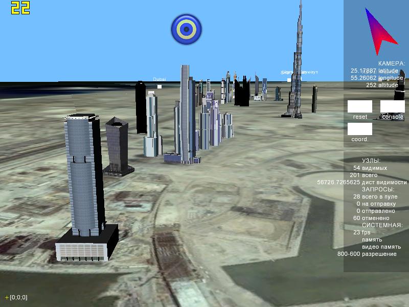

Ещё картинка из новых:
http://fotki.yandex.ru/users/mik-usachy ... 52/?page=1
vortex
Сообщения: 5
Зарегистрирован: 31 авг 2009, 20:54
Re: взгляните на глобус
Сообщение vortex » 26 май 2010, 18:00
Да, собственно, та картинка (что на яндексе):
