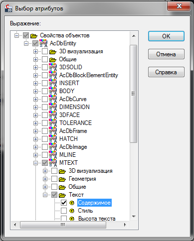

А может, кто-нибудь посоветует, как при экспорте в sdf сохранить текст? Пробовала сохранить как точку, как в руководстве описано, - не вышло.

При экспорте текстов в SDF попробуйте на второй закладке не устанавливать фильтр на геометрию, оставьте все как есть по умолчанию. Содержимое текста внесите в атрибуты, как показано ниже.
После подключения SDF добавьте объекты на карту и настройте стиль отображения для точек - создайте метки элементов. Должно получиться.
