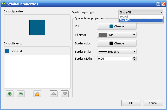

Ещё один вопрос. В кугис 1.4.0 реализована двойная система сиволизации: старая символизация и новая символизация. В старой символизации можно использовать растровые изображения в качестве условных знаков. Так вот, можно ли подгружать растровые изображения в новой символизации для расширения возможностей отображения полигональных объектов? И если можно, то как? Или кроме стандартных штриховок ничего больше использовать нельзя?

Ах вон вы о чем. Тогда и в новой символике есть нечно подобное - SVGFill - заливка SVG текстурой.

Сообщение Punkster » 15 фев 2010, 20:42
но если я не ошибаюсь, то это работает только для точечных объектов. на полигональные у меня есть только SimpleFill

Сообщение manisha » 16 фев 2010, 00:27
Сейчас посмотрел, есть SVGFill для полигонов в новой сиволике. r12941. Точно у вас нет?

Сообщение Punkster » 16 фев 2010, 16:25
Нет. У меня r12675. Полагаю, можно обновить (или я ошибаюсь). И если можно, то как?

Сообщение Denis Rykov » 16 фев 2010, 16:36
Если установлено через osgeo4w - то обновить пакет qgis-dev, если нет, то поставить через осгео.
Ну или собрать из svn последний транк.
