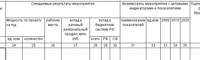

1. Как корректно отобразить таблицу в Access. Простую таблицу я могу перевести, но это сложная:
малая часть шапки таблицы
2. Как сделать связь?

Переведите таблицу в более простой формат, без сложных заголовков и т.п. У вас номера, оставьте только их.
Сохраните в csv. Подключайте и объединяйте по уникальному идентификатору.

Выложи пример (кусок) таблицы или всю скинь, хотя как сказал Sim, убери шапку таблицы (всю таблицу не видно), но убери строку с номером порядковым столбцов, Ожидаемы результаты..., Взаимосвязь мероприятия ( и им подобные), затем, вклад в бюджетную сиситему и пр. т.е. в итоге должно получиться шапка таблицв одной строке (когда будешь обзывать поля (столбцы) именами, то не пиши вот так: Продажа сырного продукта мышеловоразводческим фирмам малого приземельного района ошибка здесь в том, что потом в запросе плохо будет у тебя с пробелами, вместо пробелов ставь знак нижнего подчеркивания _ или лучше всего Склей все слова в одно).

С шапкой таблицы я разобралась (сделала в одну строчку с нижним подчеркиванием), перевела в access...
