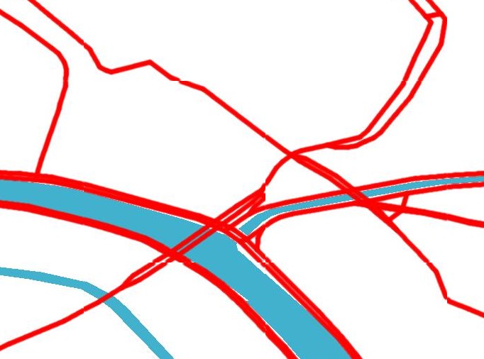

Здравствуйте!
Установил MapServer, настроил map-файл для WMS, но при просмотре карты через QGIS или OpenLayers появляются дефекты изображения на границах тайлов (см. вложение). Видимо, отрисовываются белым цветом границы тайлов. Как от этого избавиться?
Заранее спасибо!
Заранее спасибо!
- screen.jpg (55.88 КБ) 16569 просмотров

Мда, вы мне стройную теорию артефактов в UMN разрушили... Я сталкивался с таким при большой нагрузке на сервер: на маленьких (256*256) тайлах появлялась черная рамка, а некоторые тайлы были искаженными (растянутые/сплющенные). А у вас, в общем то, большой растр и белая рамка, странно...
В OpenLayers я просто добавляю gutters (поля) в 1px и рамка у тайла обрезается. Накладные расходы, думаю, не значительны. Полностью избавиться можно поставив кэширующий сервер, который умеет запрашивать двойные-тройные тайлы (например, GWC может запросить растр 768*768 и разрезать его на 9 тайлов), что снизит нагрузку на MapServer и артефакты исчезнут.

Нагрузки большой нет - все запускаю на локальной машине, включая OpenLayers.Mavka писал(а):Мда, вы мне стройную теорию артефактов в UMN разрушили... Я сталкивался с таким при большой нагрузке на сервер: на маленьких (256*256) тайлах появлялась черная рамка, а некоторые тайлы были искаженными (растянутые/сплющенные).
Искаженных тайлов не заметил - пробовал подложить слой снимков Google.
Растр был еще больше, я из него наиболее характерный кусок вырезал.Mavka писал(а):А у вас, в общем то, большой растр и белая рамка, странно...
Mavka писал(а):В OpenLayers я просто добавляю gutters (поля) в 1px и рамка у тайла обрезается.
Попробовал - не помогло. Варьировал gutter от 1 до 15, результат особо не меняется.
Попробую, но скорее всего у меня к нагрузке на MapServer эти артефакты отношения не имеют (компьютер Core2Duo, 2Гб ОЗУ).Mavka писал(а):Полностью избавиться можно поставив кэширующий сервер, который умеет запрашивать двойные-тройные тайлы (например, GWC может запросить растр 768*768 и разрезать его на 9 тайлов), что снизит нагрузку на MapServer и артефакты исчезнут.

у меня смутное подозрение, судя по картинке, что у вас не просто белая граница, а смещение какое-то тайлов, правда не понятно откуда оно такое образовалось.

Проблема так и не решилась. Выяснилось только, что это проблема именно MapServer-а, поскольку он почему-то обрывает на границе тайлов некоторые дороги. На рисунке видны скругленные концы линий, т.е. это не просто сдвиг тайла, а именно ошибка рисования.
