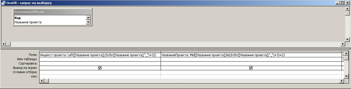

Приведу пример из одной из БД, что делал ранее.
Что отрезаем: Left([Поле из БД];(InStr([Поле из БД];"_")+3))
Продолжаем отрезать: Mid([Поле из БД];Nz(InStr([Поле из БД];"_")+3)+2)
Для удобства прилагаю скрины.
- Сам запрос, который отрезает что нам нужно
