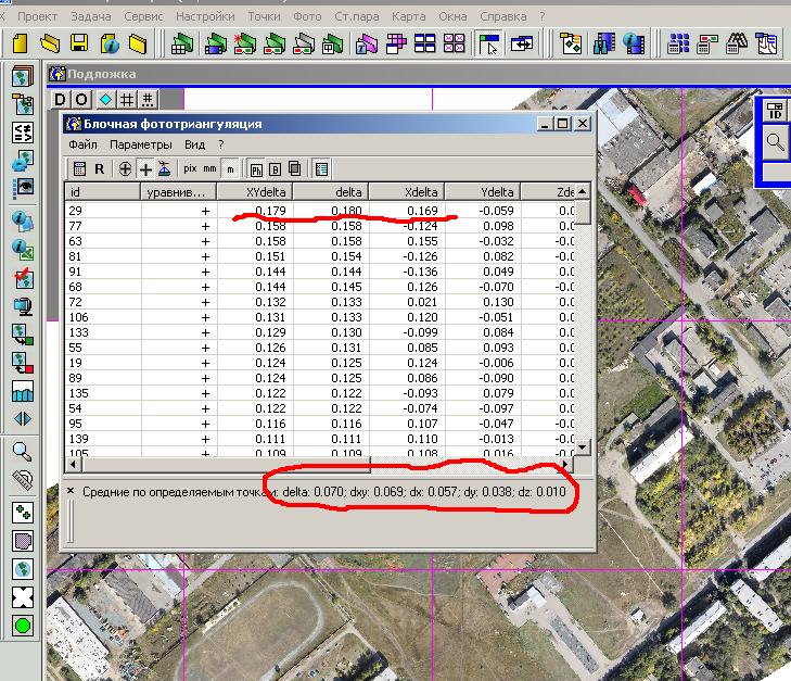

Картинка вполне достойная. А что насчет геометрических точностей? Оценивали?EXP писал(а):Ваше мнение ???

Я думаю горизонтальной точности можно добиться между: М 1: 500 и М 1: 1000, а с вертикальной сложнее, но будем анализировать, эксперементировать. (отчет по блочной триангуляции jpg. во вложении)

Вопросы такие: что использовалось в качестве опорных данных? и в каких единицах указаны ошибки на скриншоте?

в качестве "опоры" использовались 4 точки, определенные одночастотным GPS-приемником (для чистоты эксперемента, целенаправлено не использовал материалы тахеометрической съемки М1:500, на этот участок есть "свежие" векторные слои)
ошибки на скриншоте, в метрах(на местности), в отчёте видно "продавлена" кнопка "m", в пикселях снимка максимальная ошибка в точке (соответствует верхней строчке таблицы, была - 2,2 pix.
этот пример с натяжкой можно подвести к точности М1:2000 ИМХО("косяки" -есть, при внимательном рассмотрении их видно, а при наложении вектора видно очень хорошо, а что самое смешное на векторе "косяков" ещё больше, любим мы в тахеометрии допридумывать, дорисовывать, догадываться...), но это же "первый блин"...

to Exp:
"пример с натяжкой можно подвести к точности М1:2000"
Судя по таблице, речь идет об внутренней оценки точности с которой уравнена триангуляция. Оценка обычно выполнется по общим точкам в зонах перекрытия снимков. Если у Вас будет время, здорово было бы получить ошибки в положении точек полученных с фотоплана и точек полученных непосредственно полевым координированием. Эта была бы, по моему, более грамотная оценка точности.
