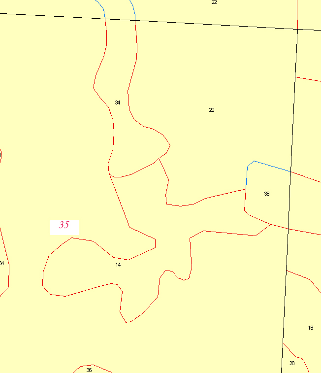

да вот что-то не найти подходящих кусочков
смысл вот в чем:
вырубка под номером 14 - кусок выдела под номером 36. после Апдейта остаток выдела 36. После Элиминейта он присоединился к выделу 22, а лучше бы к 35
а еще он мог бы присоединиться к такому же 36-ому в другом квартале, что есть зло:(
в принципе можно бы на это плюнуть и подгрузить кварталы отдельным слоем. но вот как прописать условие, чтобы по возможности кусочки присоединялись не абы как, а вначале к близким по духу, а уж потом, если таковых нет, куда угодно?

присоединится к 35 если условием объединения делать площадь, а не протяженность границы

ну так это только в этом конкретном случае:( а нужно чтобы универсально присоединялось не в зависимости от геометрических характеристик, а в зависимости от характеристик выдела (они в базе есть) а в пределах одного и того же квартала
