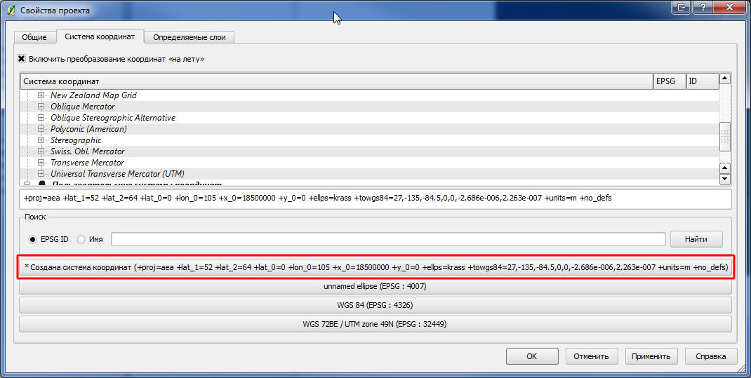

Не знаю баг ли это, столкнулся при подготовке скриншотов для руководства по ряду операций в QGis
Окно "Свойства проекта" жёстко зафиксировано на ширине 1070 пикс. расширить можно, сузить - нет. Вообще для старых мониторов, а тем более для вставки скринов в руководства :) многовато...

Уточняю, отчего еще больше возникают сомнения в "баговости" этого явления.
Несжатие возникает из-за появления гигантской кнопки, которая в свою очередь формируется при вводе строки пользовательской проекции (а ведь она и длиннее может быть...) см. вложение

Re: Окно "Свойства Проекта" - нельзя сузить
Сообщение manisha » 23 дек 2009, 22:24
Да,такая штука у меня тоже есть и думаю, это баг, эти кнопки должны автоматически обрезаться многоточием справа при уменьшении окна.

manisha писал(а):эти кнопки должны автоматически обрезаться многоточием справа при уменьшении окна
Или стать "мягкими" и менять высоту при сжатии окна
