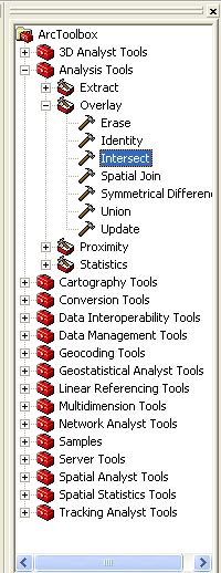

Как именно, я так понял интеркомом ведь можно только один выбрать шейп, обрезаемый, а тем которым обрезать он как то по своему понимает, или наоборот или вооще не так? Можно про этот инструмент поподробней :)
Сообщения: 4744
Репутация: 495
Ваше звание: хрюкало
Re: Можно ли в ArcGis обрезать растр по полигону или др.границе
Сообщение nadiopt » 12 дек 2009, 17:06
не, там один слой можно разрезать по другому слою. Например карту почв пересечь картой лесов и в итоге получатся полигоны "Леса на определенных почвах"
или например какой-нибудь полигон разрезать линией. например лес на двух берегах реки или вырубка в двух кварталах

Сообщение WeMaN » 14 дек 2009, 22:28
О, очень удобная штука, и избавляет от проблем с топологией! Спасибо за разъяснения, я тут подумываю, может как нить время найти да по всем инструментам тулбокса пройтись да изучить кто что делает, думаю узнаю много полезного :D
