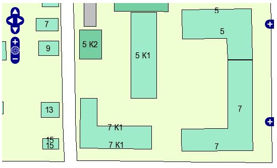

Проблема в том, что дублируются номера домов(пример на рисунке). Хотелось бы чтобы для каждого объекта(дома) выводилась одна надпись.

Так, уже второй за день. Давайте четко, вдумчиво и по порядку разберемся.
У вас есть 3 (три) программы. В конце технологической цепочки вы видите проблему.
Так и проверяйте каждый узел:
1. Подключились к PostGIS из QGis. Номера не дублируются?
2. UMN MapServer. Проверяем что он рисует. Упрощенно, так:
http://localhost/cgi-bin/mapserv.exe?map=/путь/к/map/файлу&layer=имя_слоя&mode=map
3. OpenLayers. Проблема может быть в том, что OL запрашивает карту маленькими тайлами, в каждом из которых UMN подписывает номера. Это нормально и правильно. Сделайте untiled:
var layer = new OpenLayers.Layer.WMS('слой',
    'http://localhost/.....',
    {layers: '......', format: 'image/png'},
    {singleTile: true}

слой wms отображается с помощью OpenLayers.

благодарю, проблема оказалась в OpenLayers. а именно с маленькими тайлами
