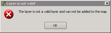

Сообщение Denis Rykov » 06 дек 2009, 19:01
Инструменты GPS - Прочие файлы, открываем любой точечный шейп (например, poi из геосемпла). При попытке кнвертации возникает окно с ошибкой о том, что слой не действительный.

Не работает. Всё то же сообщение "The layer is not a valid layer and can not be added to map". Win7, r15018
