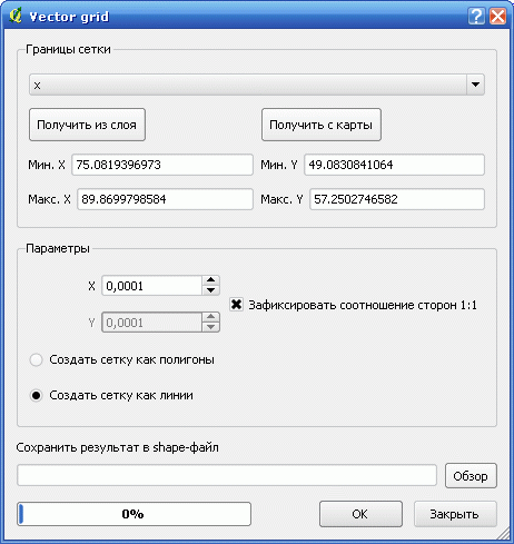

Открываем слой 'admin' из геосемпла
Инструменты - Выборка - Векторная сетка.
Настройки как на скриншоте вешают кугис.
Если же X=Y=1, то сетка строится как надо (еще один пример того, что ftools работает не только со спроецированными данными).
- grid.gif (20.16 КБ) 6862 просмотра

Подтверждаю.
Linux/r12366
Linux/r12366

r12336 - не подтверждаю
Сетка построилаcь и довольно быстро. Меньше чем за минуту. Проверил и для полигонов, и для линий - на выходе получаю шейп почти на 20 Мб. Могу выложить в качестве доказательства
Ах да. Разделитель у меня точка, а не запятая
UPD: Поменял разделитель на запятую - тоже все построилось

У меня построилась, 14.4 секунды. Вид спроецированный.

Еще раз попробывал - точно, 20 Мб, сетка построилась, закрываем.
Только вот прогресс-бар как стоял на 0 так и стоит.
yellow_sky, припиши если у тебя проблема осталась.
