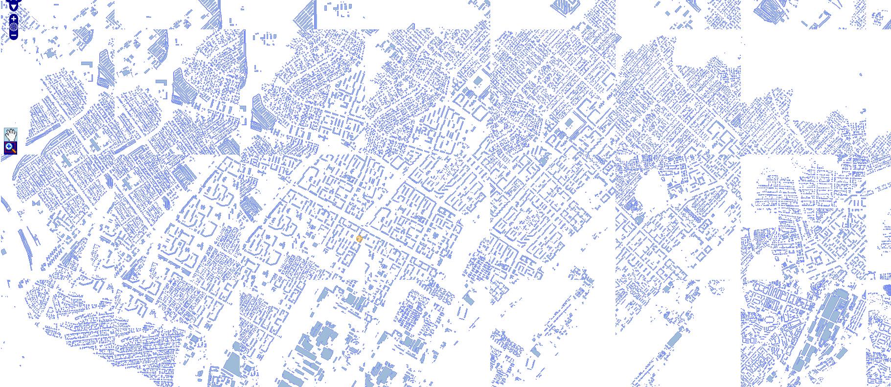

а с чем может быть связана такая проблема- карта при отображении двоится. т.е. вроде как openlayers неправильно запрашивает- размер tile 256 на 256 пикселей, а смещение самой картинке идет на 128 пикселей. в приложении принтскрин.
спасибо
спасибо
