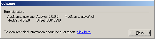

Выбираем в композере Add Image, добавляем в компоновку, переходим на вкладку Item и выбираем Add. Указываем любой каталог, где храгится проект qgis (qgs). После чего qgis рушится.

Аналогично.

тоже подтверждаю

WinXP SP3, QGIS 1.4 r12231 - подтверждаю

Пофиксили в r12389.
